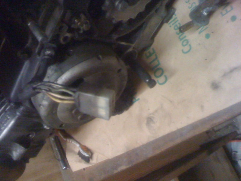

Mon dax ST 70 que j'ai récuperé bûlé a le faisceau completement fondu. J'ai acheté un faisceau replique 6V qui ne va pas (broches 6fils...)
Il me faudrait un nouveau faisceau complet; sachant que
1) Je ne sais pas de quelle année il est (91... selon son ancien propriétaire)
2) les ampoules sont en 6V
3) Le faisceau actuel ressemble à ça :
(coupé à la sortie cadre - boitier de phare)
4) Que la sortie moteur ressemble à ça:
5) Que le SERIAL du cadre & Moteur sont 6310**
Si vous pouviez m'aider à trouver le bon faisceau, car au dela de la batterie et de quelques pièces il ne me reste plus grand chose pour finir mon Dax.
Merci à vous.

MessageSujet: Re: DAX ST 70 - FAISCEAU -    Sam 17 Déc - 20:29
ton dax est le 6 v NT de 1982 a 1989 , pour l'annee c'est bizarre bref...
a mon avis ton "faisceau replique 6V " c'est du 6v OT ou CT 70
Nombre de messages : 3821
MessageSujet: Re: DAX ST 70 - FAISCEAU -    Sam 17 Déc - 21:01
C'est bien ça David thumright
Les repro ,sont ce pour les dax OT (1970/1982)(fourche méca)

MessageSujet: Re: DAX ST 70 - FAISCEAU -    Dim 18 Déc - 2:02
Pour l'année c'est l'année d'achat qu'il m'a communiqué, donc ça peut être un Dax produit en 89 mais acheté en 91...
Ok, donc je dois trouver un faisceau pour dax 6V NT... Et a ce que j'ai compris les repro sont que pour des OT...
Merci de toutes ces infos, je m'en vais de ce pas lancer une recherche sur le forum.
