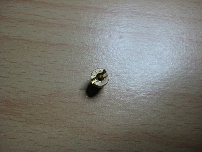

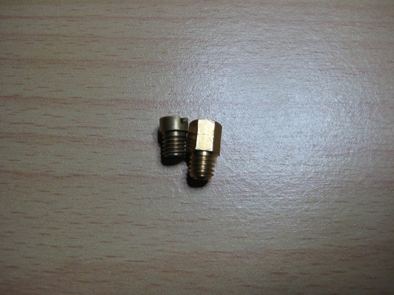

bonjour, voila mon probleme, j'ai un vm 26 mikuni avec ce gicleur
d'origine.......' celui qui est sur la droite de l'image, en 190
d'origine..)
celui
qui est sur la gauche, le petit est un 110( commencez pas, c'est un
meccano qui me l'a monté, en me disant qu'il ne possedez pas les modeles
d'origines..)et donc ,il m'a posé celui la...
donc,
moi ,je voudrais en remettre un d'origine, mais a la bonne taille, il
m'a dit que 190 correspondait a peu prés a un 130, et moi je veux un
110, mais a quoi ca peut correpondre, le 135, preconiser par benhur, est
vraiment trop petit , et pour mesurer ca , c'est pas evident.........

Lol le petit on dirait un gicleur de carbu à dépression d'un scoot... en plus faut voir si ce petit gicleur ne soit pas trop a raz de l'essence sinon tu ne pourras pas exploiter completement l'essence dans la cuve du carbu ( sans le vider complètement bien sur)... C'est pour ça que certain gicleur sont plus long ( PWK) par exemple......

Le petit gicleur ressemble bcp à ceux que j'avais vant sur mon DellOrto PHBH26BS.
Au niveau des équivalence idem en taille à ceux du Keihin PE26 ou 24 je crois.
Il y a un post sur le forum avec un tableau des équivalence entre les gicleurs des différent constructeur..(quelque part ^^ fonction recherche) car je sais plus ou .

Moi, je pensais qu'un gicleur marqué ''110'' correspondait forcément en diam. de passage, à un autre marqué ''110'', mais de hauteur différente !

Bin si ma mémoire ne me joue pas des tours, le petit 110 devrait correspondre à un 145PWK. ton 160PWK pourrait par rapport au petit comme sur la photo correspondrait à un 117 un peu près.
Gicleur mikuni 115 120 125 130 135 140
Gicleur PWK 155 170 185 200 220 240

Mais tu as un VM26 sur un vieux lifan 140 donc je serai pour que tu appauvrisse un peu.

il faudrait que je mette un gicleur de150, et ca le ferait , a peu pres...........

Faut tester..... peut pas te dire mieux. car d'une configuration à une autre ça peut jouer à un poil de Q d'une mouche.....

allez 155 ou 160
