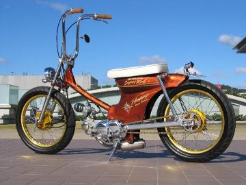

super ! tu vas faire quelque chose niveau carrosserie ?
est-ce qu'on peut envisager le style de personnalisations que font subir les japonais au cub?
genre ça:
j'adore ces engins mais pour en trouver en france scratch
des millions vendus partout dans le monde............ sauf chez nous Thumb down

L innova va rester quasi stock en carrosserie juste quelques suppression comme la bavette et les clignotants , quelques polissages par ci par la pour lui donner un look mais rien de revolutionnaire car c est une vehicule d usage quotidien
Par contre dimanche prochain je recupére un C50 avec carte grise pour en faire quelquechose dans le gout de ce que tu presente en photo ci dessus. J ADORE !!!! Tschuss Whitelord

arf.... je suis jaloux... Sad Wink n'oublies pas les photos de l'engin! bounce

c'est clair qu'il y a de quoi faire Wink
rien que chez Easyriders
http://www.easyriders.jp/webstore/hdshop.php?brand_code=4&syasyu_code=406
