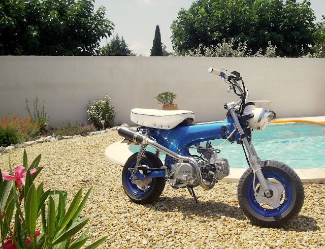

Nous souhaitons changer le carbu de notre dax car celui-ci est celui d'origine et il tire un peu la langue!
Nous avons un Skyteam® importé par Queen Garden® scorpio 125cc.
Nous avons fait juste 2 petite modifs au niveau du moteur :
- un pignon pour avoir un 1er plus soft
- un pot NHRC
Merci!!
