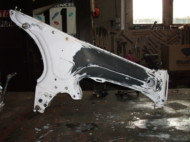

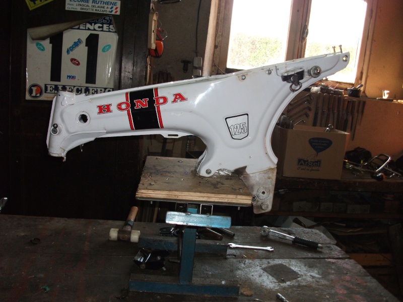

cella fait maintenant quelques mois que j'ai acheter mon premier sky d'occaz !!
le sky ayant quelques petit problème 1h après son acquisition il était déja sur mon établi ... pas de temps a perdre opération démontage !!
bras oscillant tordu
[/url
guidon casser
[url=http://www.servimg.com/image_preview.php?i=13&u=16236512]
[/url

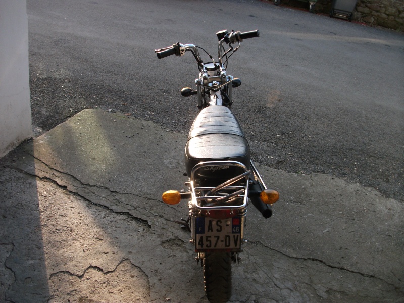

voici les nouvelle couleur de mon sky
[url=http://www.servimg.com/image_preview.php?i=18&u=16236512]
montage du moteur lifan 125 !!
montage d'un guidon Kitaco 19cm Power Tech + Pontet de guidon aluminium + Amortisseurs à gaz chrome 330mm + Bras oscillant DAX Alu avec renfort +6cm + Kit carburateur TB Mikuni VM 26mm
roue d'origine béquille d'origine Repose pied aluminium repliable
levier de frein arriere CNC + Pot Fat down hawai
petit changement Pot single BIG carbon + housse de selle Honda® + plaque immatriculation 14x4 + mini cligno !! manque plus que des roue plus large lol
montage kit radiateur + rétro F1 carbone !!
voila voila c mon tout premier projet . vous en pensez quoi ?? besoin d'avis de connaisseurs pour ma prochaine réalisation !!

Jolie ... Very Happy
Mais change moi vite ces pneus , surtout avec ce nouveau moteur
MessageSujet: Re: mon tout premier sky !!   Lun 25 Avr - 19:45
+1
clair c'est des vraies savonnettes ces pneus!
Sinon ton pot niveau sonorité ça donne quoi?

Exact... Les pneus sont à changer rapidement, d'un pour le look et de deux pour ta sécurité...

pour être franc le pot fait énormément de bruit en balade ca deviens vite relou !! je suis a la recherche d'un moyen pour descendre en décibel !! aprés niveau performance j'en suis vraiment content !!
pour les pneu c juste une question de quelque jours je sais pas si je passe en 12pouce je me "tate"

Concernant les jantes en 12", moi perso je te conseillerai de rester en 10" mais par exemple de mettre
une jante en 3.0 ou 3.50 à l'avant et une 3.50 à l'arrière afin de lui donner une allure de petit monstre bien large!

une autre petite question quelle largeur maximale de pneu je peux monter sur mes jante d'origine ? c peut etre une question bête.... Confused
xxdax34xx
Nombre de messages : 331
Date d'inscription : 22/04/2010
MessageSujet: Re: mon tout premier sky !!   Mer 27 Avr - 23:44
Met toi en 120/70/10 a l'arrière et en 110/80/10 a l'avant ....
Blaisois
Nombre de messages : 605
Date d'inscription : 01/06/2010
MessageSujet: Re: mon tout premier sky !!   Jeu 28 Avr - 18:29
Perso en jantes d'origine, je suis en 120/70/10 a l'arrière et en 110/80/10 a l'avant en Metzeler. @+.
