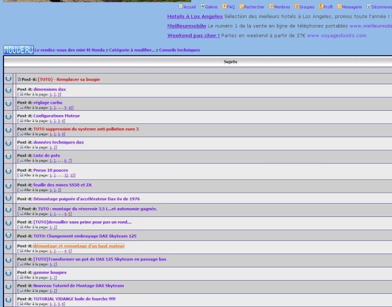

Sur la page d'acceuil, tu clic par exemple sur CONSEILS TECHNIQUES:
Et la tu vois y'a plein de rubriques avec ecrit: Post-it: démontage et remontage d'un haut moteur.Tu clic dessus et Hoooo miracle, y'a ce que tu recherches !!!! C'etait dur ?!!! je sais...
