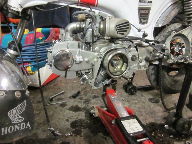

J'ai confectionné ce petit outil pour dévisser l'embrayage facilement, il suffit de mettre la 1ere Smile
Roulements enlevés:
Roulements remplacés:
Un petit calage de la distrib Smile
Contrôle du jeu aux soupapes:
Moteur remonté:
Remis en place dans le cadre:

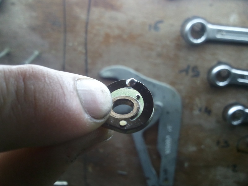

J'ai ré étamé le capteur de point mort qui avait tendance à ne plus faire contact et vaciller:
Résultat:

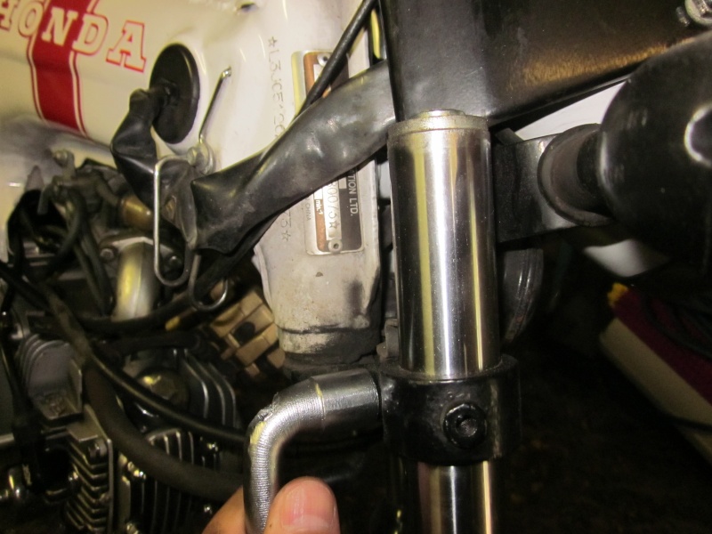

je retire les vis de maintient du té supérieur:
Desserre les boulons de serrage du té inférieur de façon à descendre les tubes:
Je rebloque le té inférieur de façon à pouvoir dévisser le bouchon du tube de fourche:

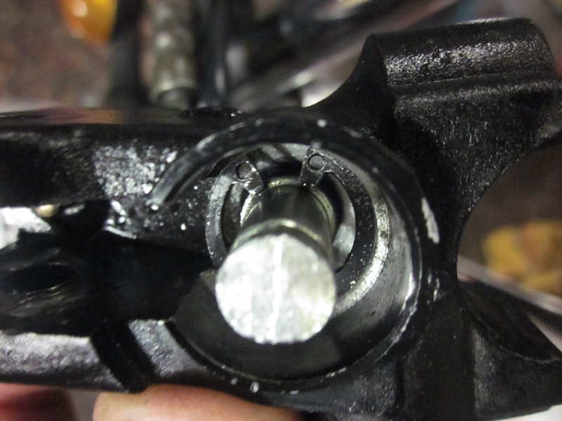

Les silentblocs commençaient à avoir du jeu donc un remplacement s'imposait. Il m'a paru plus rapide de les désassembler pour les sortir donc voici ma méthode ( compter une demi heure):
J'ai lubrifié généreusement le caoutchouc:
A l'aide d'un tournevis fin j'ai fait rentrer de l'huile entre l'axe central et le caoutchouc ceci tout autour afin de le décoller:
Il m'a alors suffit de sortir l'axe avec un tournevis:
Ensuite j'ai enlevé le caoutchouc au tournevis:
Avec une scie sauteuse j'ai délicatement fendu la bague restante dans le bras oscillant:
un coup de tournevis pour la plier:
Un petit coup de pince pour la sortir:
Résultat:
