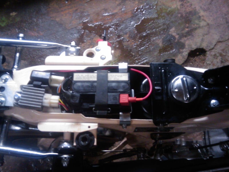

j'ai un souci avec le réservoir ( 50 dax skyteam jongcheng ) pour l'enlever et atteindre le cdi qui ce cache dessous. Quelqu'un aurait-il l'astuce ou le savoir ?
Djausse
Date d'inscription : 19/11/2010
MessageSujet: Re: Newteam et Sky-team de A à Z, voire plus!!!   Dim 27 Mai - 7:08
Vidange le réservoir et débranche les deux tuyaux qui vont au carbu. Enlève la selle et son support, la batterie, le support de batterie. Tire le réservoir vers l’arrière du dax en le remontant légèrement.
Tu devrais avoir juste la place pour le sortir.

Mais le Cdu est en dessous la batterie?! Pour quoi enlever le réservoir??

C'est pas grave j'ai ressoudé avec fer a souder et plastique en apport supplémentaire, j'espère que ca tiendra. Ce qui est de mon dax c'est une réplique ce qui oblige a retirer le reservoir qui n'est pas vissé et la batterie pour atteindre le cdi qui est dessous et innaccessible autrement.

Non ce n est pas le cdi en gris, le cdi est sous la batterie, juste a coter de la bobine
Oupsss, j'ai toujours cru que c'était ça!!! Merci pour l'info.
Alors ça c'est le redresseur?

Je crois bien, mais pour le cdi je suis sur de l endroit ou il se trouve car j'ai changer le miens hier Wink

Le boitier gris est bien le redresseur régulateur, je viens de regarder un un site de vpc.
