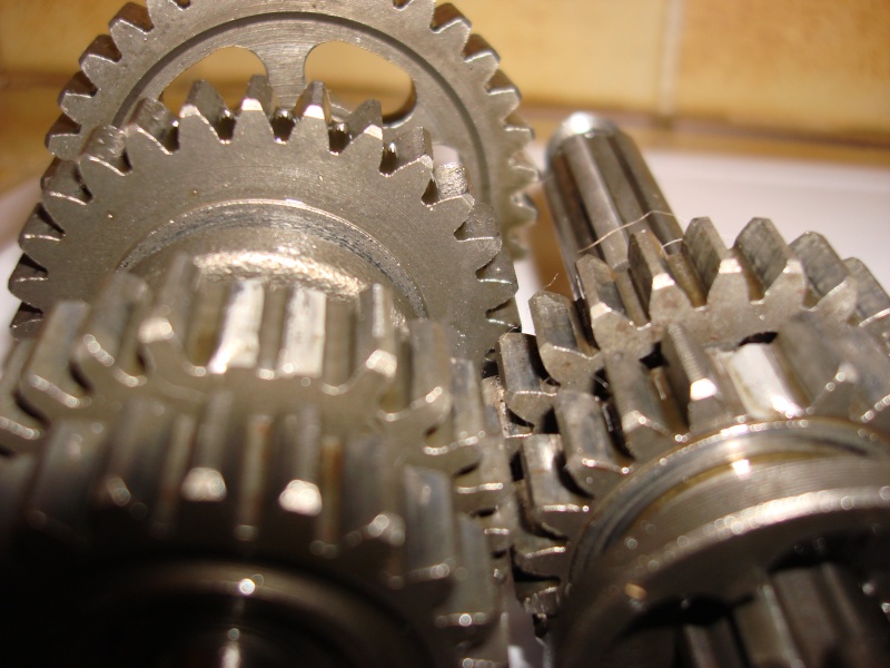

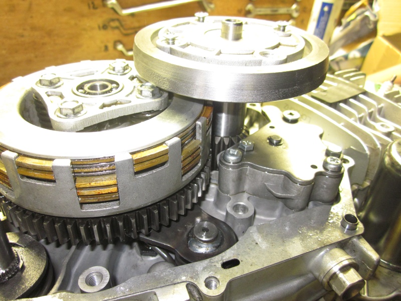

Et le verdict est......... 1 dent sur lun pignon de l'arbre primaire et deux dents sur un pignon de l'arbre secondaire:
C'est bien ce que je craignais, à force de taper sur l'axe d'embrayage, mon bouffon de vendeur à décalé le circlip qui tient le pignon de 3:
Une petite vue de mon moteur:

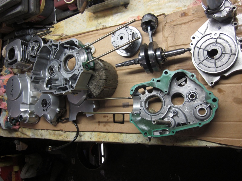

C'est parti pour la rénovation:
1°) Recherche et récupération des 3 dents manquantes!!!

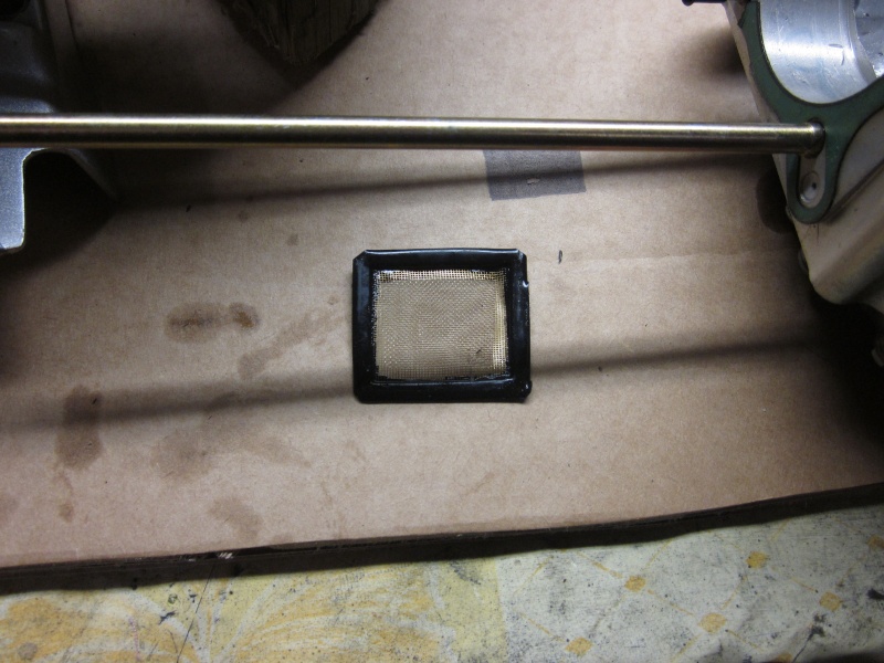

2°) Nettoyage de toutes les pièces au pétrole afin d'enlever la limaille:
Sans oublier le filtre!!!
3°) installation de mon poste de remontage:
L'ensemble des pièces nettoyées:
Djausse

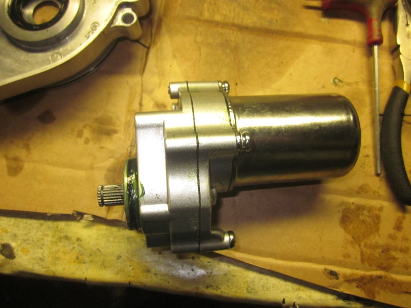

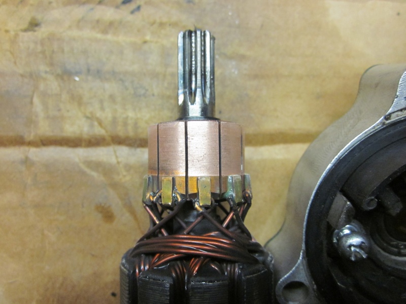

J'en profite pour nettoyer et graisser le réducteur et le rotor du démarreur.
Démontage:
Rectification du collecteur de rotor à l'aide d'une craie spécifique:
Résultat, neuf!!!

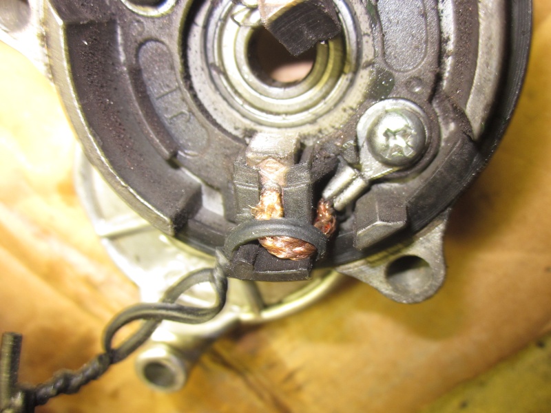

J'en profite pour nettoyer et regraisser le réducteur et le palier du rotor:
Pour faciliter la remise en place des charbons, j'attache la tresse sur le châssis avec un mini fil de fer:
Remise en place du rotor:
Installation du stator et remontage après lubrification des joints:
Et voilà!!!

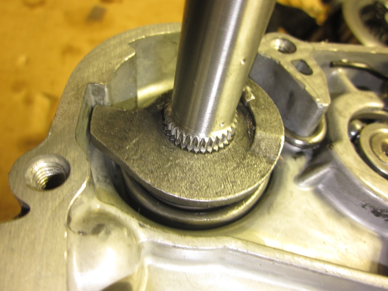

Trois heures de travail sont nécessaire sans réelle de difficultés.

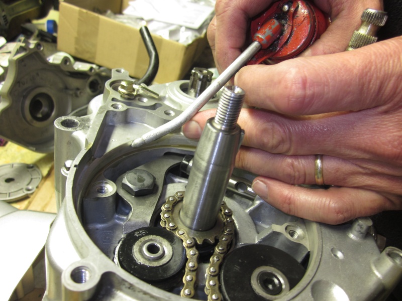

Remplacement du spy de sortie de boite:
Remise en place du Spy à l'aide d'une douille:

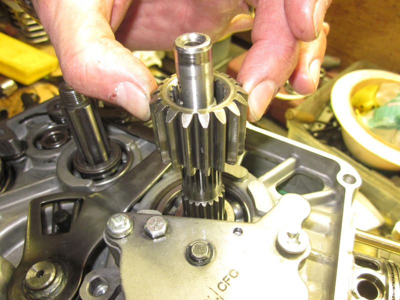

Préparation des arbres et du tambour de sélection:
Installation de l'ensemble ainsi que de l'arbre de kick:
Mise en place du vilebrequin et du joint de carter après l'avoir généreusement lubrifié:
Fermeture de l'ensemble sans forcer:
Montage de l'étoile de verrouillage du tambour de sélection:

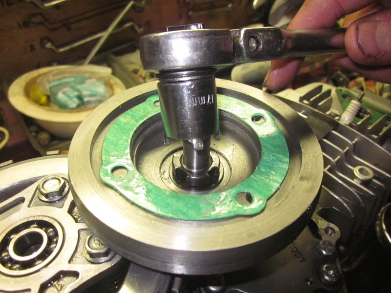

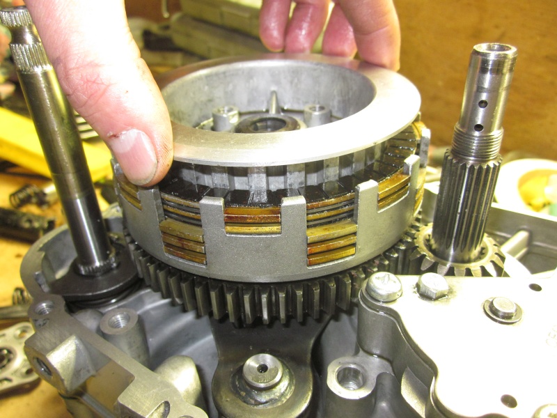

Mise ne place de la cloche et des disques en alternant lisses et garnis:
Du plateau presseur:
Serrage de l'ensemble à l'aide d'une clef château (maison):

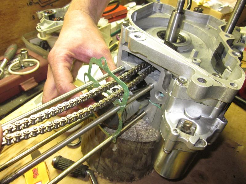

Mises en place du joint d'embase préalablement lubrifié:
Mise en place du guide de chaîne dans le cylindre:
Résultat:

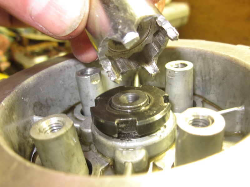

Pose du clip :
Du volant magnétique:
Réglage de la distribution avec le positionnement du repère "F" vers le haut:

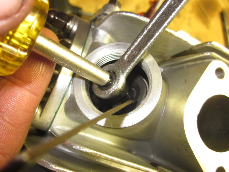

Réglage du jeux aux soupapes (4400 km il n'avait pas bougé):

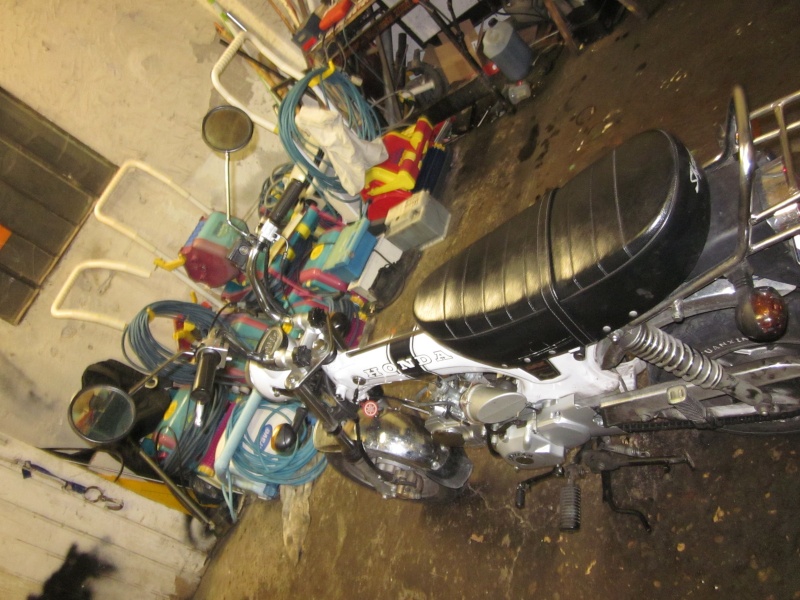

Remise en place du moteur dans le cadre sans oublié l'huile:
Opération terminée:

Je reviens sur la position des disques d'embrayage sur la cloche.
J'avais monté les disques alignés dans la cloche lors de mon premier remontage:
A juste titre un membre du forum, Ronan64 que je remercie, m'avait expliqué qu'il fallait décaler les deux derniers.J'ai donc suivi ses conseils pour en arriver à ce nouveau montage:
J'ai constaté qu'avec le premier montage j'avais un léger broutage de l'embrayage au démarrage alors que dans la deuxième configuration, l'effet "dribbling" a disparu. C'est peut-être l'explication!!!
globetroteur
Nombre de messages : 27
Date d'inscription : 27/10/2011
MessageSujet: Re: Newteam et Sky-team de A à Z, voire plus!!!   Jeu 26 Avr - 0:30
Superbe boulot, par contre j'aurais dit 4 disques, cran du bas, et juste un, cran du haut. Si je me réfère au montage d'origine.
