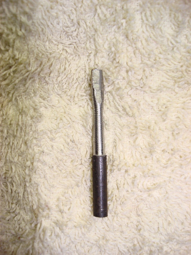

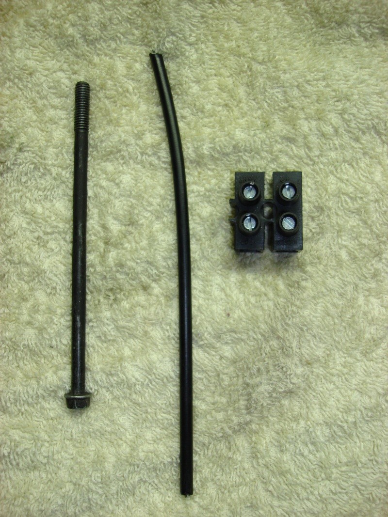

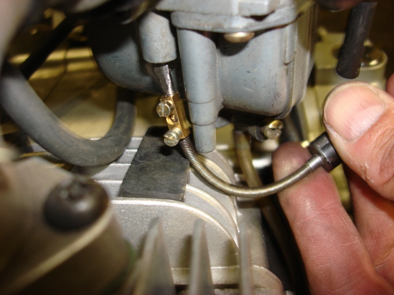

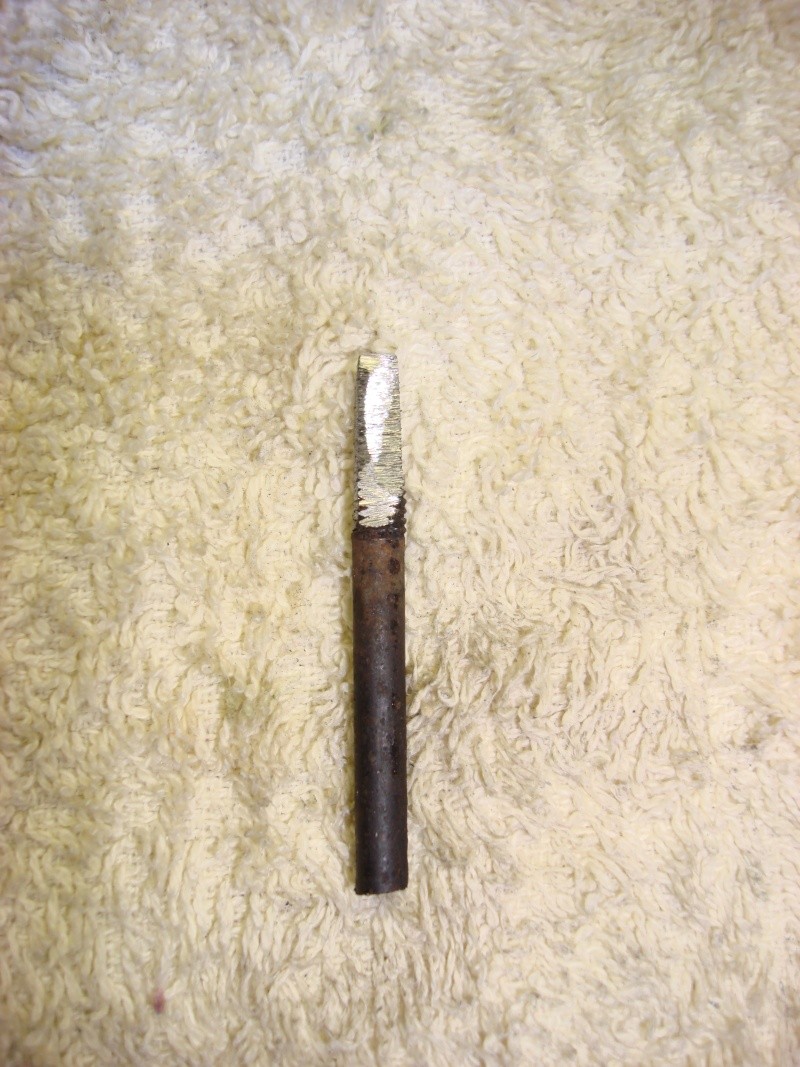

MessageSujet: Confection d'un tournevis pour régler les Mikuni.   Mar 30 Aoû - 22:23
Je me suis confectionné un petit tournevis articulé pour régler mon carbu!!!
Une vis pour faire l'emprunte, un morceau de gaine de dérailleur et un domino électrique:
J'ai commencé par faire l'emprunte:
Rectification de corps de l'emprunte pour ramener le diamètre à celui de la gaine:
Résultat:
J'ai ôté les plastiques de la gaine de dérailleur et du sucre et assemblé le tout:
C'est vraiment pratique. On voit encore les vis normales des dominos sur cette photos que j'ai rempacé par des BTR:
Voili Voilou et si ça...........

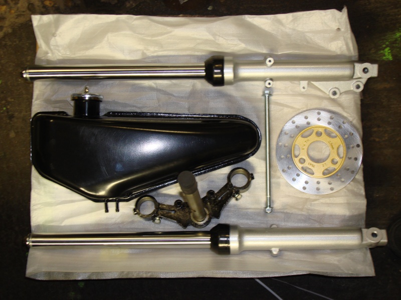

Je viens de recevoir divers pièces que j'avais commandé à Belleplage, un forumiste trés sympa. Une transaction parfaite. Merci Jun.
Fourche de 31mm, Té de fourche, axe de roue, disque de 155mm, réservoir de 3,4L:

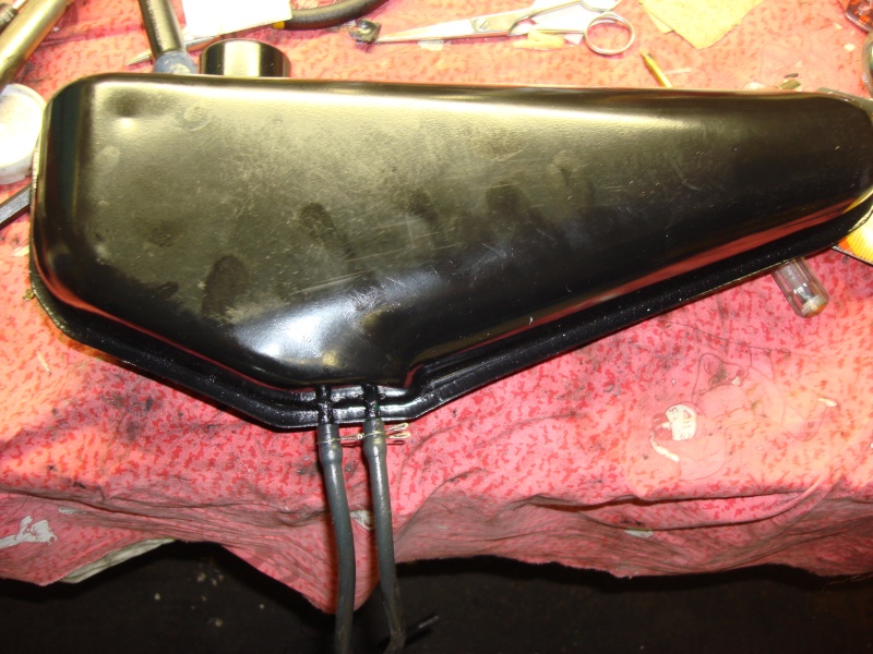

MessageSujet: Remplacement d'un réservoir de 2,4L par un 3,4L.   Sam 17 Sep - 23:23

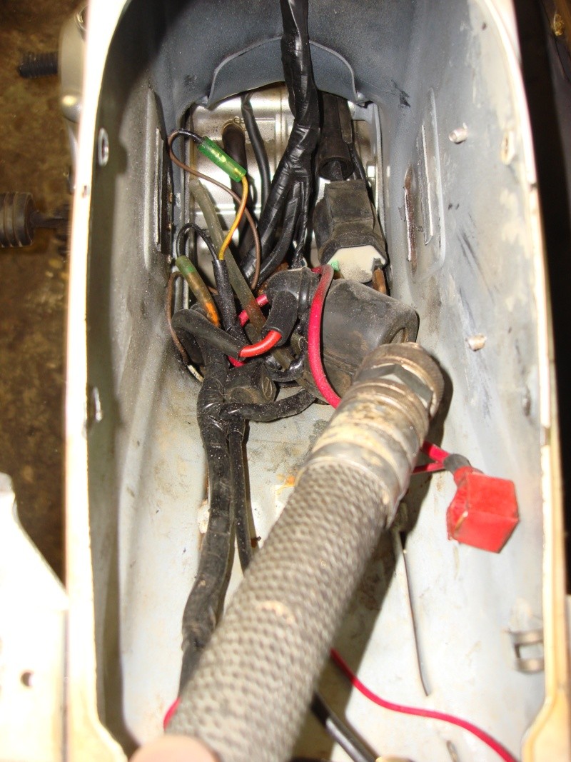

Installation du réservoir de 3,4L en lieu et place du 2,4L.
Compter une bonne heure pour faire la modif.
Après avoir enlever la selle, la batterie et le support de batterie, on se retrouve avec deux supports qu'il va falloir supprimer:
Pour ce faire, une lame de scie à métaux scotchée sur un support:
On commence par enlever le gauche:
Puis le droit:
Un petit coup de mini disqueuse pour araser ébavurer:
Petit coup de soufflage pour enlever la limaille et ainsi éviter que ça rouille à la première pluie:
Retouche de peinture:
Installation des durites:
On remonte le réservoir:
le support de batterie et sa batterie:
Mise en place de la selle et de l'essence:
Voili-voilou et si ça peut aider!!!

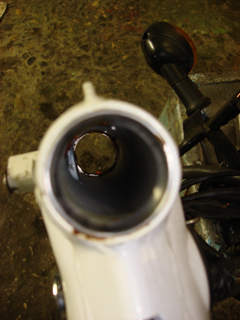

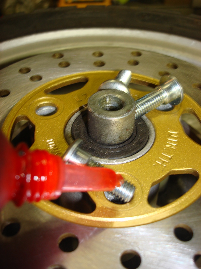

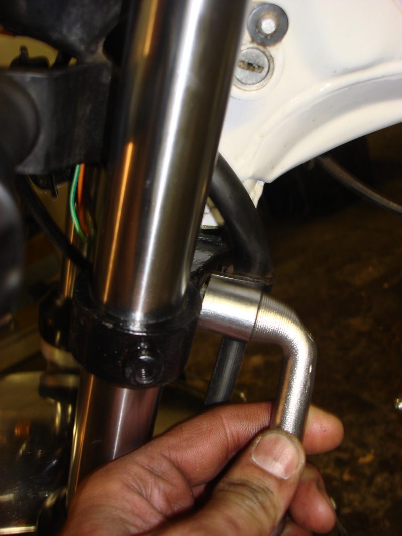

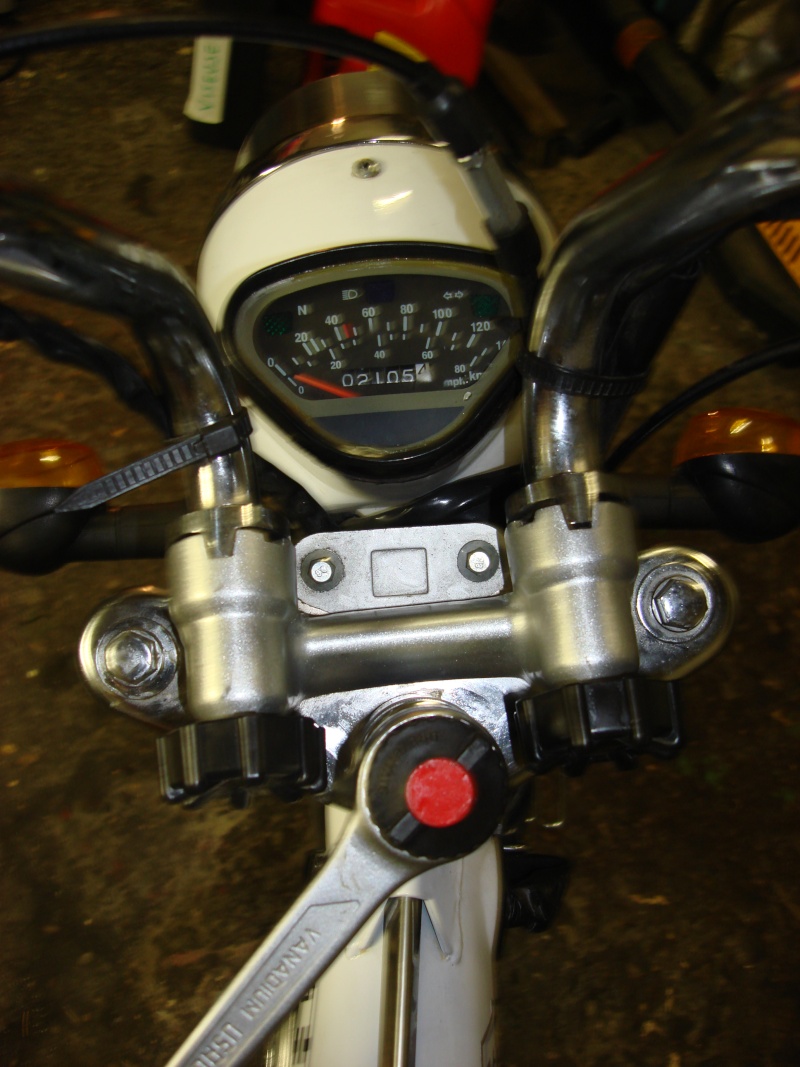

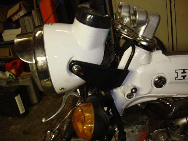

Remplacement de mon ancienne fourche par une fourche de 31.
Compter environ une heure.
Dax sur la centrale, on dépose le phare l’ancienne fourche ainsi que la colonne de direction et les roulements:

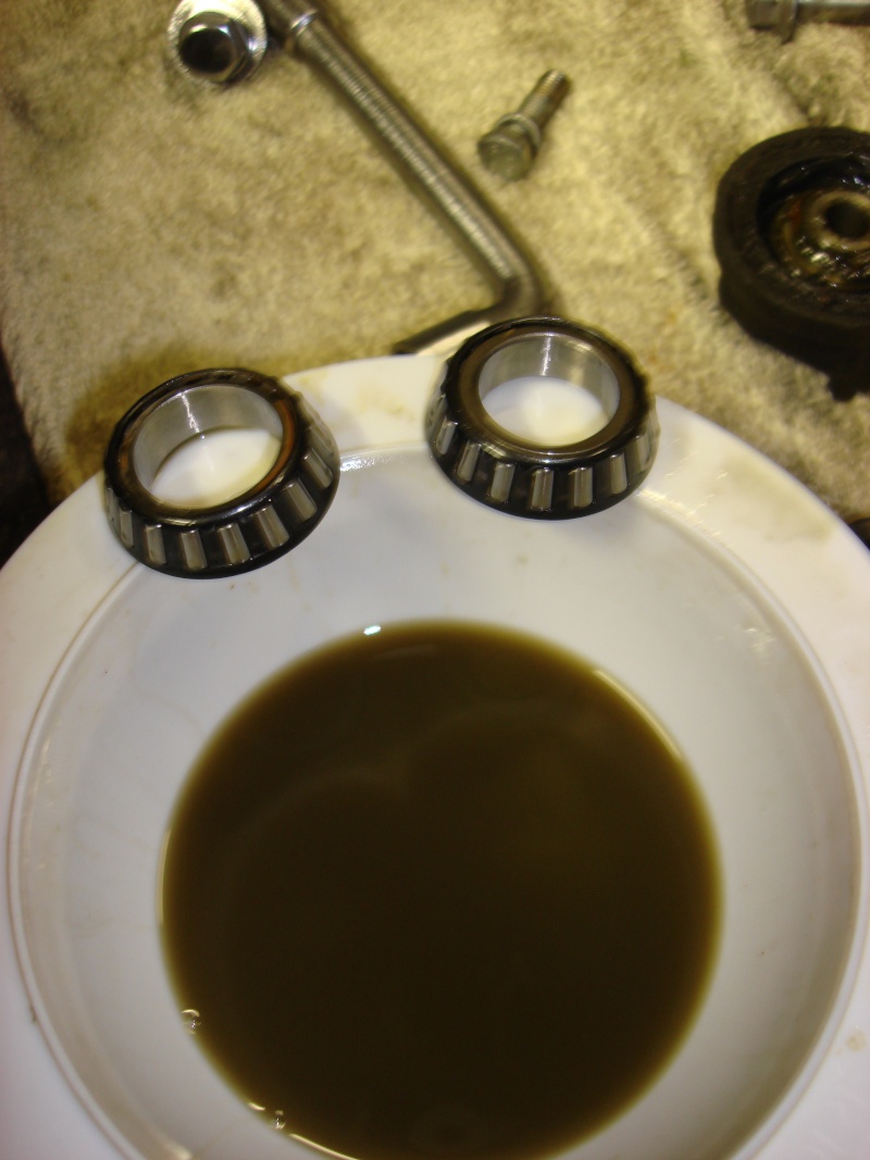

Un bon coup de nettoyage des roulements au White Spirit:
Nettoyage également des chemins de roulements:

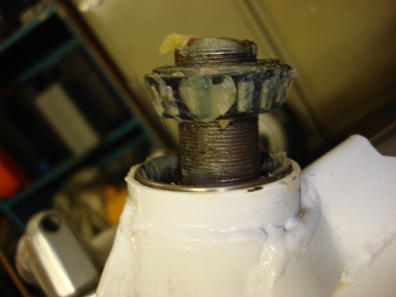

Remontage du roulement du bas sur le nouveau Té de fourche avec un graissage généreux:
Idem avec celui du haut:

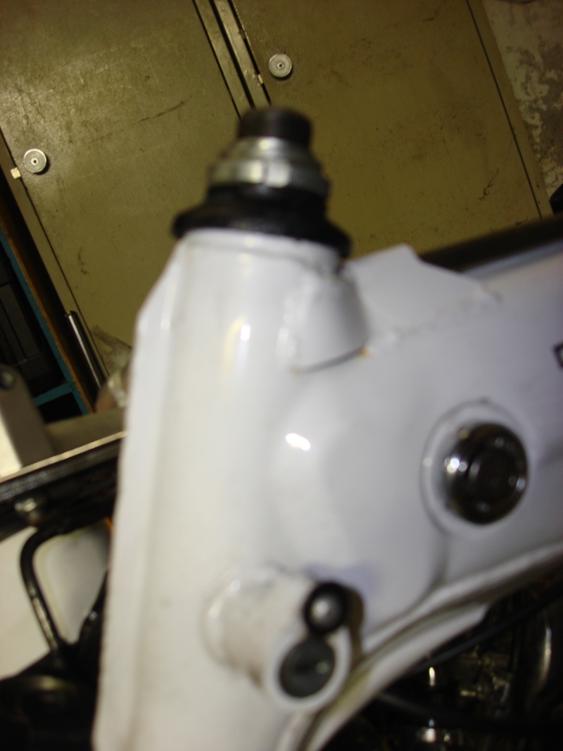

Remise en place du système de blocage:
Réinstallation du phare et du té de fourche supérieur:
J'en profite pour contrôler le serrage du bouchon de fourche en bloquant le tube dans le té inférieur:
La fourche est désormais en place:
Reste plus qu'à bloquer les tubes dans le té:
Ainsi que le boulon du Té supérieur:
Remplacement du disque de frein par un 155 avec montage des vis au frein filet:
Et voilà mon Dax plus viril paré de sa nouvelle fourche:
PS: tout étant démonté, j'en ai profité pour remplacer l'huile de fourche d'origine par de la 20w.
Si ça peut aider!!!
