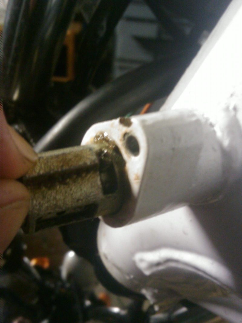

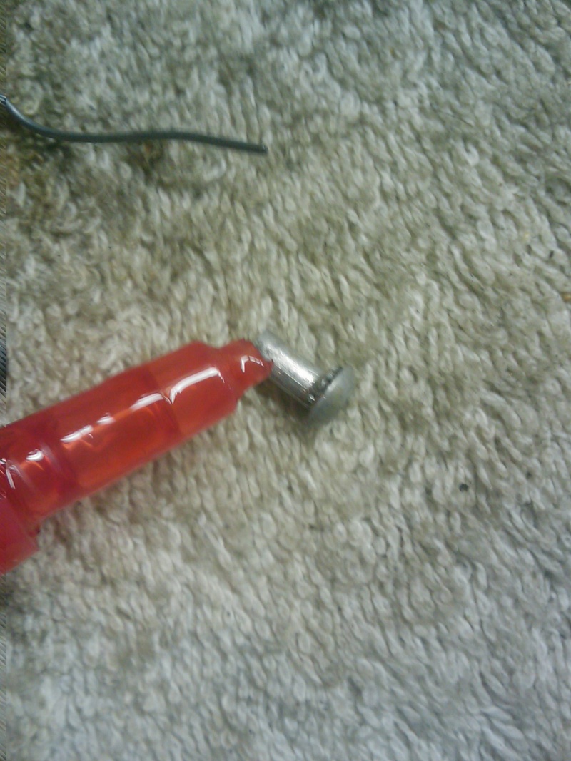

Si comme moi vous êtes les rois du cassage de clefs dans le Neiman, voilà comment je m'y prends pour sortir le petit morceau resté coincé dans le barillet.
Intercallé un tournevis plat entre le cadre et la rondelle
Afin de retirer le rivet de bloquage du Neiman
A l'aide d'un petit tournevis, tourner légerement le barillet dans le sens anti horaire de façon à l'expulser
Dévisser la petite vis (flêche rouge) de façon à sortir le barillé de son logement
Vis enlevée
On désassemble
On chasse la pointe de la clef avec un tournevis fin
On prend soin de bien faire coïncider les pattes du ressort avec les trous du barillet et de son logement
On remonte le tout
On remet en place la petite Vis
Demain je vais me refaire faire des clefs, je terminerai le post avec la réinstallation du Neiman
Si ça peut aider!!!

Oui ça peut servir, le neiman est mal positioné tout du moins, la clef livré est trop grosse, sur les originaux Honda® livrait une clef plus petite. Bilan j'en suis à ma 3eme clefs!!!

La remise en place du barillet se fait sans problèmes.
Il suffit de régler la hauteur de la petite vis sur la partie saillante du barillet aprés avoir mis une goutte de frein filet
On met la clef pour garder l'alignement "petite vis partie saillante" et on introduit le barillet dans son logement et on le vérouille
On met une légere goutte de frein filet sur le rivet de maintient du barilet
On remet la rondelle, on positionne le rivet dans son logement et un petit coup de maillet pour rentrer le tout
Voili Voilou et comme je dis souvent, si ça peut aider!!!

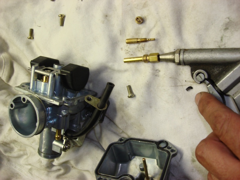

Coté carbu:
Si tu ne veux pas consommer, peu de choses à faire à part réduire l'admission d'air côté filtre à air.
- Sur le Chang Wey, le mélange air essence est trop pauvre avec le gicleur de 85 et il y a un risque de perçage de piston.
-Sur le Mikuni, livré avec un GP de 95 plus de consommation mais encore trop petit pour avoir un mélange air-essence correct. Il faut donc encore augmenter le GP et le passer à 105 voire plus donc encore plus de conso.
Dans les deux cas, il faut ramener l'admission d'air coté carbu entre 22 et 25 suivant les éléments filtrants qui composent les différents filtres à air. Sur le Sky team, j'ai remis un 85 et réduit à 22 le diamètre, la matiere filtrante étant moins dense que sur le Newteam.

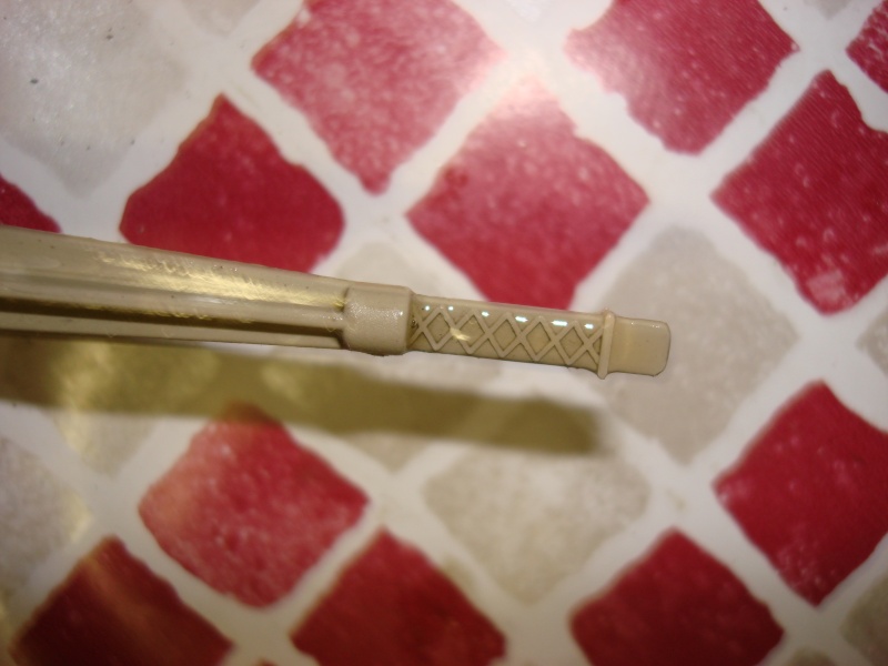

Contrôle à l'aide de la jauge et c'est parfait:

Démontage du carbu, souflage de tous les gicleurs + puits d'aiguille:

Un petit problème de béquille centrale m'a contraint à renforcer cette derniere. Découpe d'une petite plaque de 2cm x 4cm x 2mm:
Soudage sur la partie qui empèche la béquille de partir trop en avant:
Peinture pour éviter la rouille:
