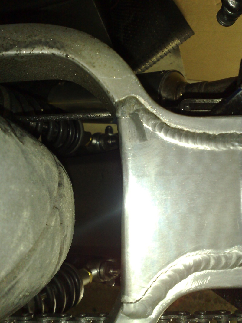

salut, je te déconseille fortement le premier modèle car ils finissent comme ça
Ton second modéle renforcé, avec lequel je roule, n'a pas bougé et crois moi il en prend plein les dents Wink
Je pensait que c'était dû a un gros moteur et des roues en 12", mais un autre utilisateur du forum en confi. origine a détruit le sien de la même manière, en roulant....(moi j'en ai tuer deux Sad
Quoiqu'il en soit, n'importe quel préparateur sérieux te conseillera du gcraft ou autre asia taillé dans la masse, le prixi aussi est taillé dans la masse.
MessageSujet: Re: Conseil (bras oscillant alu dax + 6 prix cassé a 79euros ) ?   Mar 23 Nov - 10:47
oui, le problème des bras alu bas de gamme qui cassent est récurant, pose la question à m@x, il saura t'en parler lui aussi car il a voulu faire des économies de bouts de chandelles et son fils a failli le payer très cher
à choisir autant garder ton bras en ferraille d'origine, lui au moins il t'avertira avant de casser
perso j'ai un faddy triple square et je n'ai jusqu'à présent jamais eu de retours négatifs sur ce bras
