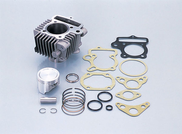

pour le kit 88, tu cherche un kit complet (culasse, carbu, cylindre, piston) ou juste cylindre piston.
car chez kitaco tu as
kit 88cc alu/nickasil sous la ref 215-1016401 (cylindre, piston)
kit light kitaco 88cc sous la ref 214-1016401 (cylindre, piston)
kit 88cc STD sous la ref 214-1133102 (cylindre, piston, culasse, arbre a came)
dans tous les cas il te faudra ajouter une carbu d'au moins 18mm et une pompe a huile gros debit

je pense prendre un kit 88 (cylindre, piston, carbu 18 ou 20) et laisser la culasse d'origine 50, je suppose que cela ne pose pas de problème ?
Évidement viendrait s'ajouter à cette configuration une pompe à huile 300%.
Alors si le pot kitaco est si dur à trouver, un pot d'origine de st70 en vente sur csnml.com conviendrait-il ?
Je ne cherche pas à avoir un dax 50 avec les "performance d'un 125" comme j'ai pu le lire sur le forum... mais simplement un moteur un peu plus péchu que l'origine et fiable.
MessageSujet: Re: pot kitaco "old style", carter embrayage poli, kit 88   Ven 8 Oct - 0:32
de rien! Wink
alors oui monte un kit light kitaco 88cc ça suffira! (ref 214-1016401) pour le carbu, tu peut prendre un takegawa/keihin PC18, le kitaco/pc20 ne servirait a pas grand chose vu la taille des soupapes de la culasse 50cc...
il faudrait aussi prendre des ressort d'embrayage renforcé et des ressort de soupapes renforcés, ça t'évitera trop de patinage et un emballement des soupapes dans les tours. avec comme tu le dit une pompe a huile 300% (prend la takegawa elle est fournie avec le foret pour repercer l'arrivée d'huile)
le pot de st70 suffira bien.
tu aura de bonne perfs ce qui évitera de te trainer et de gagner en puissance surtout pour les montée et a deux, sans pour autant avoir une machine trop perfo aux yeux des bleus. ça évite aussi d'avoir un moteur trop pointu qui serait fragile et qu'il faudrait beaucoup (trop) entretenir.

Je viens d'avoir "Kaelis"au tel, ils vendent mais ce n'est pas mis sur leur site le Kit moteur KITACO 88cc traité nickasil (12V et culasse 72cc) à 270€ ou le même non traité nickasil à 190€ toujours pour 12 volts culasse72.
Nombre de messages : 17941
MessageSujet: Re: pot kitaco "old style", carter embrayage poli, kit 88   Ven 8 Oct - 10:32
oui, je les connais, #214-1016401 et 215-1016401, ce sont des kits light en 52 d'alésage mais pour culasse 50, le piston est rigoureusement plat et même légèrement creux alors qu'il est légèrement bombé sur ceux prévus pour culasse 70
il n'existe pas de modèle 70 12V de série au Japon, ce sont tous des 50, y compris le Cub qui n'est dispo qu'en version 50 et 110 FI maintenant, les japonais qui tunent leur moteurs se contentent soit de kits light pour culasse 50 (y'en a des tonnes avec des premiers prix à 10000¥) soit de modèles incluant la culasse genre STD ou Ultra et qui ont donc des pistons bombés.

MessageSujet: Re: pot kitaco "old style", carter embrayage poli, kit 88   Ven 8 Oct - 11:32
@Levalettois a écrit:
Que mettrais tu sur ce modèle là? Je ne veux pas m'en mettre pour 1000€. Merci Christian.
tu met un kit 88 pour culasse 72cc 6V et tu achète une culasse 6v d'occas' ya que ça a faire... ou un kit STD (400€)
