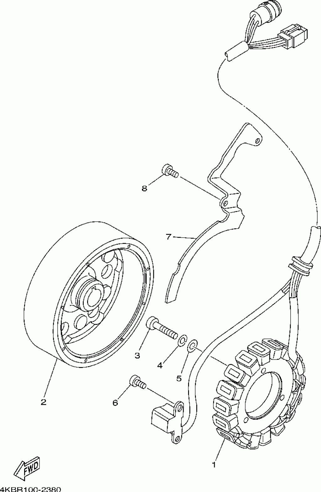

bonjour tlm; voici quelques infos de mon dax skyteam , donc montage du kit 88cc complet avec ressort embrayage renforcé, pignon de 16 avec couronne en 36, installation ressente d'un radiateur + redémontage du kit 88 car oublier de percer le carter moteur pour le pompe a huile gros débit , j'ai voulu installer aussi un allumage petit rotor, d'après le vendeur du site Kaelis il s'installe sur un skyteam, le problème c'est que l'installation n'a rien a voir avec l'allumage d'origine le bobinage d'origine et fixer sur le cache allumage et le rotor en sens inverse sur la bielle, j'ai essayer de démonter bobinage d'origine pour le remplacer par celui du petit rotor mais il ne rentre pas au niveau des fixations si quelqu'un a une idée du montage merci, voici quelques photo

Il te faut un arrache spécifique, le même que pour les ksr, ensuite il te faut enlever la platine d'allumage qui supporte aussi ton démarreur, au revoir le démarreur, mais aussi au revoir les problèmes de spy d'allumage si fréquents sur les skyteam. Ensuite pour les branchements, tu as un jaune en double, il faut en mettre un à la masse, soit du faisceau, soit sur le cadre/moteur et sur l'autre tu branche le fil blanc et le fil jaune du faisceau du dax tous les deux ensemble sur celui de l'allumage et pour les branchement c'est rouge/ noir avec rouge/jaune, blanc/bleu avec blanc/rouge, vert avec noir/blanc ( masse du faisceau dax ), le blanc/vert qui reste sur le faisceau est le fil du neutre au tableau de bord.

Salut Stomp et merci, c'est vrai que ca va tout suite mieux la platine du support démarreur enlever, l'allumage rentre sans problème, Smile y a juste que le cache allumage lui ne va plus du coup, faut t'il en racheter spécial ???
stomp777
Nombre de messages : 133
Date d'inscription : 09/09/2008
MessageSujet: Re: Achat !!   Ven 12 Nov - 18:19
Oui, et faire un rajout d'une petite plaque en zing ou alu en dessous, sinon tu va avoir un petit jour.
