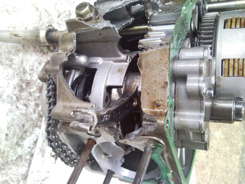

Voila ça, c'est un Dayto pété en un 10H de Pit par un amatteur:
Et je ne faisais pas la comparaison avec les moteurs 50cc mais avec les gros cubes !!! C'est bien un 150 qu'il veut, non ?
Du 138cc au 172cc c'est du pareil au meme (dans les grandes lignes) , ils changent au pire les carters afin que le piston puisse passer et basta. Si les moteurs sont modifiés régulierement c'est pas par hasard !!! On s'appercoit d'un vice et on modifie. Pour info, je travail pour un fabriquant (leader Europeen) de motoreducteurs d'automatismes et je peux t'assurer que quand un produit est fiable on ne le touche plus.

Je suis tout à fait d'accord avec toi sur ce post, sauf que le Nice reste un 110cc. Et pour arriver a un 150 y'a encore quelques € a investir.
PS: belle gueule le piston ! Et surtout, ça c'est du matos, la bielle a tenue le choc.
PS2: sympa la meuf qui bricole. C'est rare...
