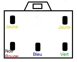

Le schemas correspond a la fiche qui sort du cadre de ton dax.
Le jaune et le blanc: eclairage et charge batteries
le bleu: capteur magnetique
le vert: masse
le noir rouge: alim bobine allumage
Désolé, pour mon moteur j'avais 2 jaunes. Du coup t'as une chance sur 2 de bien cabler du 1er coup. Mais c'est pas grave car c'est 2 sortie 12v.

bon voila jai trouvez le bon cablage de l'allumage je vous donne la soluce si sa peut aider quelqun d'autre [img][/img]
je cest pas si sa change de couleur sur les autre model la cest sur un model skyteam 125 de 2007

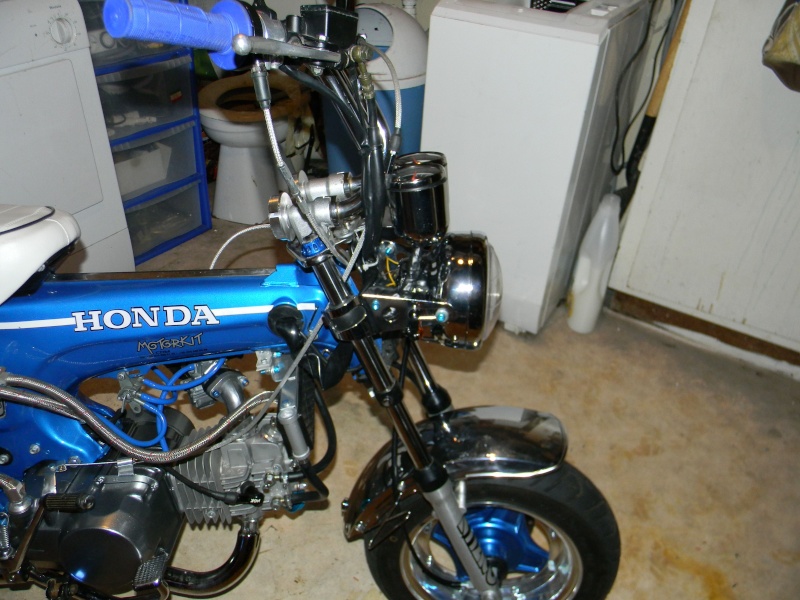

et pour finir jai virer mon compteur koso qui etait vraiment merdic et je me suis monter un ensenble compte tours et compteur de chez kaelis avec un petit phare kitaco [img][/img][img][/img][img][/img]

dommage que le compteur n'aille pas jusqu'a 140
