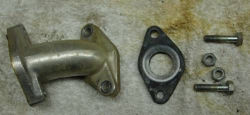

Bon apparement c est pas trop facile de preparer un moteur en 85 -88 cc et de conserver le filtre a air d origine , pas trop de choix de carbu pour cette config, alors je vais mettre un petit cornet comme la plupart d entre nous...de toutes façon cette modif n est pas irremediable ..

C est un carbu d origine de XR80 avec un entraxe de 48 pour la fixation sur la pipe , qui pourrait m indiquer un revendeur pour une pipe pour carbu de 20 en fixation rigide ? tschuss White Lord

il existe des kitaco replicas qui coutent une poignée de yen, aucun intérêt de payer plus cher le modèle original
regarde là
sinon la pipe d'origine du nice va très bien mais il te faudra un filtre à air coudé à 45°(regarde sur mon dax gold)

Pour la pipe d admission personne n aurait un lien en Europe , voir en France pour ne pas se compliquer la vie ?? Tschuss White Lord
