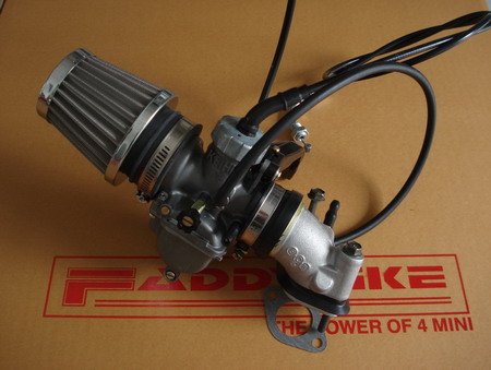

franchement la pompe à essence électrique je le sens pas un brin...au niveau de la fiabilité, de la consommation électrique, ça risque de bien perturber la recharge de ta batterie, et ton régulateur de tension, et puis c'est pas unse solution noble pour moi
Tu ne veux pas percer ta pipe kitaco? pourquoi elle est en or?
franchement un ptit trou une prise de pressu en 10 minutes t'as résolu ton problème et ça marchera quoiqu'il arrive.
Mais tu fais comme tu veux, ça c'est sur...
Nombre de messages : 17941
MessageSujet: Re: pompe essence   Mar 6 Juil - 10:13
inutile de mettre une pipe kitaco, elle ne t'apporteras pas plus qu'une faddybike et tu la paieras la peau du c....
perso j'ai une faddy depuis plus de deux ans et RAS
certains modèles de PE24 ont deux entrées d'air sur les côtés, il faut les boucher avec des bouts de durite mais il se peut que ça puisse convenir pour raccorder la pompe à depresion
fais toujours un essai
max31
Nombre de messages : 141
Date d'inscription : 17/09/2009
MessageSujet: Re: pompe essence   Mar 6 Juil - 10:19
inutile non puisque je lai deja placé et elle ne m'as pas couté un bras ...59 euros avec le manchon chez wataparts.
Jai un PE24 et je ne vois pas dutout ou il y aurait des entrées ou des sorties pour y coller la dépression.
ta pas une photo ? pour me montrer ?

oui, c'est bien ce que je disais, le double d'une faddy
je prendrai des photos du mien si jamais
tiens, on voit une des entrées bouchées là

ou là ?
http://www.daxteam.com/photos-et-videos-f9/mon-gold-125-r
mitchos
Nombre de messages : 146
Date d'inscription : 23/07/2009
MessageSujet: Re: pompe essence   Mar 6 Juil - 11:29
ben j'ai le même, et c'est ce que je disais plus haut, il y a une prise, on la voit pas vraiment bien sur la photo, mais elle est à droite de la vis de ralenti juste au bord du collier inox, en fait là elle est bouchée par un petit bout de durite noire avec une bille inox à l'intérieur.
C'est de là que je récupère la dépressu pour la pompe et ça marche super bien, je vide mon réservoir à sec alors qu'auparavent il me restait toujours 1 litre inutilisé.
Sinon il y a une prise sur la pipe faddy, tu la vois elle est sur le coté gauche de la pipe, et pareil bouchée par une durite avec une bille.

oui, c'est bien ça
ça doit marcher dans les deux cas en principe

oui sur la pipe bien sur je le vois , mais sur le carbu , je la voyais pas .

je suis allé voir sur le mien, jai un trou creux mais je vois pas si il ya un taraudage pour y visser un petit embout pour ensuite y mettre une durite.

Moi, j'ai trouvé un autre système que la pompe à dépression : une pompe d'amorçage manuelle, comme pour les moteurs de hors bord.
En roulant, un petit coup de pompe avec la main et la cuve se réamorce aussitôt.
Sinon max31, tu peux récupérer une pipe Euro 3 ; beaucoup de personnes virent leur système Euro 3 et changent leur pipe pour ne pas avoir une pipe trouée.
Pour quelques euros en occase, tu auras une pipe avec prise de dépression.

http://www.daxteam.com/conseils-techniques-f2/carburateur-keihin-pe24-t7369.htm?highlight=pe24
Je crois que jai trouvé:
à la place de la pipette N°5 , jai une vis, vous savez pas ou je pourrais trouver une pipette qui se visse à la place de la vis que jai ?

Bin ..... comme je te l'ai déjà dit, sur une pipe euro 3.
Fait une demande sur "Recherche de pièces" et il est possible que quelqu'un t'envoie (pour le prix d'un timbre) la vis de sortie dépression dans une enveloppe.

merci mais sur la pipe euro 3 cest du M5...
Jai trouvé cet aprem a un magasin de modelisme.
manque plus que la pompe

Sur le PE24 tu as 2 prises d'air, notamment une proche de la connection avec la pipe.

merci et l'autre ?
