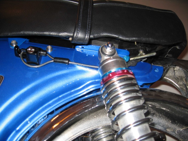

Voici celle qui ma sauvée:
[img] [/img]
Un bon coup de presse sur les coudes qui forme les baïonnettes de chaque coté du cale pieds et hop le problème est résolu, on passe d'un écarttement de 29cm entre chaque articulation à 31cm en deux coup de cuillères à pot......enfin en deux coup de mon amie la presse lol!

Au niveau esthétique si j'avais pensé directement à utiliser la presse plutôt que l'étau, la masse, et une énorme pince munie de sa rallonge de 1m50 réglementaire....(histoire d'avoir un peut de levier lol! ...)
ca aurait put être pas mal!!!.... Rolling Eyes
La, il va falloir que je sable et que je lime toutes les bavures et passage en peinture....Mais seulement une fois que tout le reste aura été réglé!
Au fait, pour le cache pignon de sortie de boîte c'est limite!?...NON? si la chaine se détend juste un peu elle commence à limer le cache...
Sinon je me demande quelle démultiplication mettre étant donné que j'ai un pneu en 120/90 à l'AR!????
Je vous mets quelques photos........Ainsi que ma petite astuce spéciale DAX 6V (à base de câble de sécurité de PC portable), pour verrouiller la scelle facilement et efficacement...
