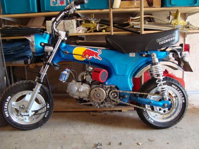

Salut a tous,
Alors voilà,j'ai commandé les jantes G-CRAFT 2.75 + 3.50 chez wataparts.
Le montage de la jante avant s'est fait sans aucun problème.
Je coince sur la roue arrière: a savoir j'ai un pirelli sl26 120/90/10 ça passe a ras pour la chaine mais par contre ça touche le bras.Est-ce-que le 120 ne passe pas du tout et il faut un 110,faut-il une longueur de chaine spécifique,une couronne déportée....
Je ne vois pas ou est le problème d'autant plus que certains membres du forum ont monté du 3.5 à l'arrière apparament sans aucun souci.
Au fait,j'ai un honda 12v.
Merci pour vos réponses
Despe

La couronne deporté a rien avoir .
C'est ton pneu qui est trop gros , 120/90/10 il te faut sois du 80ou du 70.
120/70/10.
MessageSujet: Re: montage jante G-CRAFT   Lun 19 Avr - 17:44
oui, je pense que le pneu est trop gros, il te faut un pignon de sortie de boite déporté genre sunstar ou autre, et même là ça passera tout juste
perso je préfère monter des 2,75 ou des 3 maxi

si j 'ai bien compris avec un 110/80/10 ca passe sans problème?
Despe
MessageSujet: Re: montage jante G-CRAFT   Lun 19 Avr - 19:21
ouai en 110/80/10 ça passe pas mal, le pneu devrait la meme largeur que la jante

j'ai également un honda 12v et 3.5 G Craft à l'arrière c'est pas passé sans modifier.
J'ai mis pignon déporté et couronne déporté
et ça passe mais en 120/70/10.
MessageSujet: Re: montage jante G-CRAFT   Jeu 29 Avr - 17:20
oui, ça passe sans soucis, les pignons g craft sont en fait des sunstar réemballés, bon à savoir car il est inutile de payer la marque pour des produits identiques

par contre avec une chaine renforcée(plus large que celle d'origine), j'ai dû faire 2 autres modifs:
- limer une petite partie du cache allumage ou ça frottait
- limer une petite partie du bras oscillant (le dessus de la partie ou est fixé l'amortisseur)
sur la photo, la jante ainsi que la couronne n'était pas montée
MessageSujet: Re: montage jante G-CRAFT   Ven 30 Avr - 9:02
oui le limage du cache allumage est prévu (t'as même un dessin dans l'emballage avec l'endroit où il faut limer)
ce sont des jantes prévues pour bras alu wide, c'est pour ça que ça frotte sur ton bras d'origine
MessageSujet: Re: montage jante G-CRAFT   Ven 30 Avr - 10:10
Il y a pas besoin de limer. Il faut écarter le bras puis mettre des rondelles entre la couronne et le bras pour decaller c'est tout. Ceci dit pas besoin dune couronne et pognon deporté pour du 120. Seulement pour du 130 ou des jante 4.0
MessageSujet: Re: montage jante G-CRAFT   Ven 30 Avr - 10:26
tout dépend de la hauteur de ton pneu, en 120/90 sur une jante de 3.5 la chaine frotte, il faut au moins un pignon déporté de 7mm (de mémoire il doit couter une trentaine d'euros chez sunstar et 45 chez g craft)
la couronne est fixée par un clip sur le moyeu, tu ne peux donc pas l'écarter

MessageSujet: Re: montage jante G-CRAFT   Ven 30 Avr - 10:47
moi aussi je croyais aprés avoir fait des recherches sur le forum que ça passais sans modifs mais quand j'ai monté la jante 3.5 avec du 120/70, ça passais pas...la chaine frottais
MessageSujet: Re: montage jante G-CRAFT   Ven 30 Avr - 12:17
j'ai pas dis entre la couronne et le circlips j'ai dis entre la couronne et le bras

Tout d'abord merci a tous pour vos réponses pour un montage en 120/70.
Et pour un montage en 110/80 ( pour ne pas me répéter),pas plus simple?
Merci par avance
Despe
MessageSujet: Re: montage jante G-CRAFT   Ven 30 Avr - 12:37
110/80 passe sans soucis, ça fait la largeur de la jante, en clair le pneu ne dépasse pas... j'ai ça et ça va très bien
