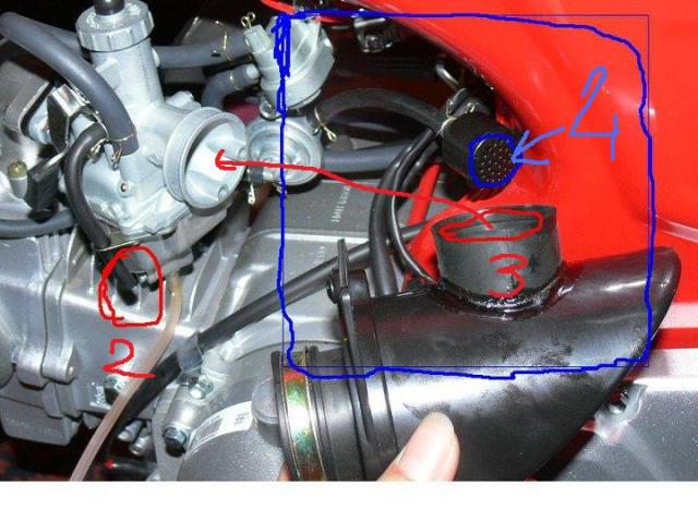

Salut a tous!
Voila, j'ai maintenant recu mon Dax, rouuuuuuuuge!
mais je connais pas grand chose en mecanique, et je trouve bizzare ces tubes qui von nul part!
Pouvez vous me dire si il faut que je les laisse comme ca, ou il faut les mettre quelque part?
voila si quelqu'un peut m'eclairer! ca serais genial!
Je recoit ma plaque lundi... BOn debut de semaine!

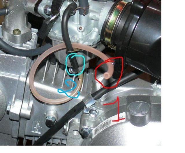

Salut!
Je t'avoue que j'ai deja chercher dans le forum...
Mais je ne sais pas comment s'apelle toutes les pieces....
Dans la 2ém foto, les deux tubes entouré s' apellent comment?
Et est-ce normal qu'il son connecté a rien?
Et dans la derniere foto, dans le cadre bleu, la piece bleu doit rentrer dans le trou rouge?
T'inquiet pas, pour la presntation, j'attend de aire une premiere sortie foto , a la reception de ma plaque!
voilaaa
MessageSujet: Re: Montage d'un dax neuf!   Jeu 15 Avr - 23:38
hello c'est normal et tres simple
le 1 rouge c'est la vidange de la cuve du carbu
le 2 bleu clair c'est le trop plein de la cuve de carbu
le 2 rouge = le 2 bleu de la 1ere image
le 3 rouge est l'entree d'air de ton filtre a air
le 4 bleu est le filtre du systeme anti polution

MessageSujet: Re: Montage d'un dax neuf!   Jeu 15 Avr - 23:47
Heyy, salut a toi!
Merci de tes reponses, mais ca ne serais pas plutot comme ca?
parce que la facon que tu m'a indiquée ne marche pas...
Moi je viens de debarquer a paris, ca fait 3 mois maintenant!
Et j'ai vu qu'il y a des sorties dax organiséée!!
Je suis impatient d'etre a la prochaine sur paris!!!
MessageSujet: Re: Montage d'un dax neuf!   Jeu 15 Avr - 23:49
si je n'ai pas réeffacé mes essais de numerotation sur la tof 2 excuses moi
par contre le filtre de l'anti polution vas se planquer dans le trou du cadre au dessus du moteur
