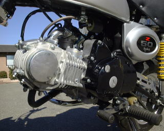

voici une photo du nice 125 monté sur un monkey, il est facilement reconnaissable car il a un démarreur electrique
je n'ai aucun doute sur l'honneteté de notre ami belge et je suis persuadé qu'il s'agit bien de ce moteur mais pour éviter tout malentendu pensez à lui demander des photos

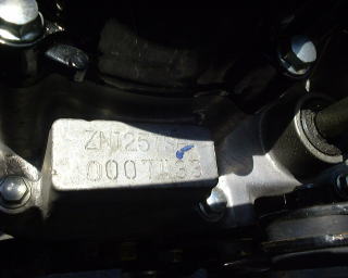

de toute façon c'est facile à vérifier, comme indiqué sur la photo t'as un marquage Z125 sur le carter, un sur le cylindre et le certificat d'origine précisant bien qu'il sort des usines honda
ces 3 éléments sont indispensables, s'il est incapable de te les fournir la seule réponse c'est: boul2

demande une photo du cylindre, il doit être identique à celui de la photo plus haut, honda thailande ne monte pas de kit...
on a déjà progressé, il s'agit bien d'un moteur bricolé et non fabriqué par honda thailande: aucune grantie donc
