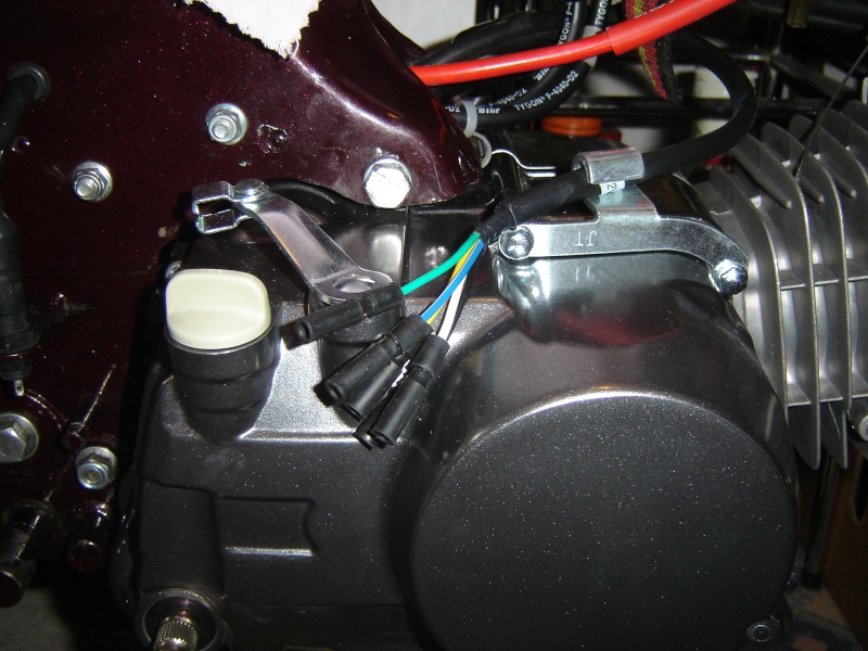

Voici le démontage de l'ancien moteur :
évidement il à fallu faire des modiffs !

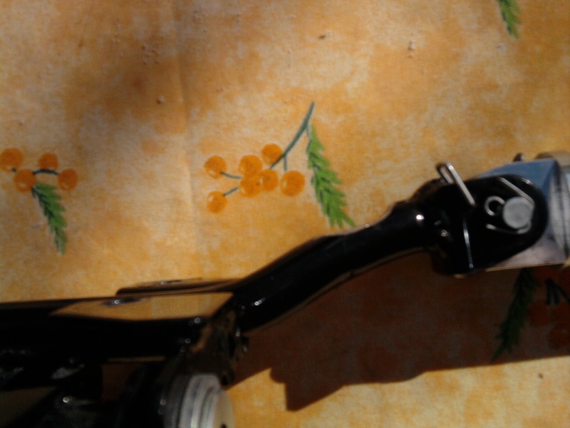

J'ai retaillé à la lime et au dremel le cadre ! à cause de ce replat sur le carter ...
- Bon ! après ajustement , bien sure un coup de peinture !!

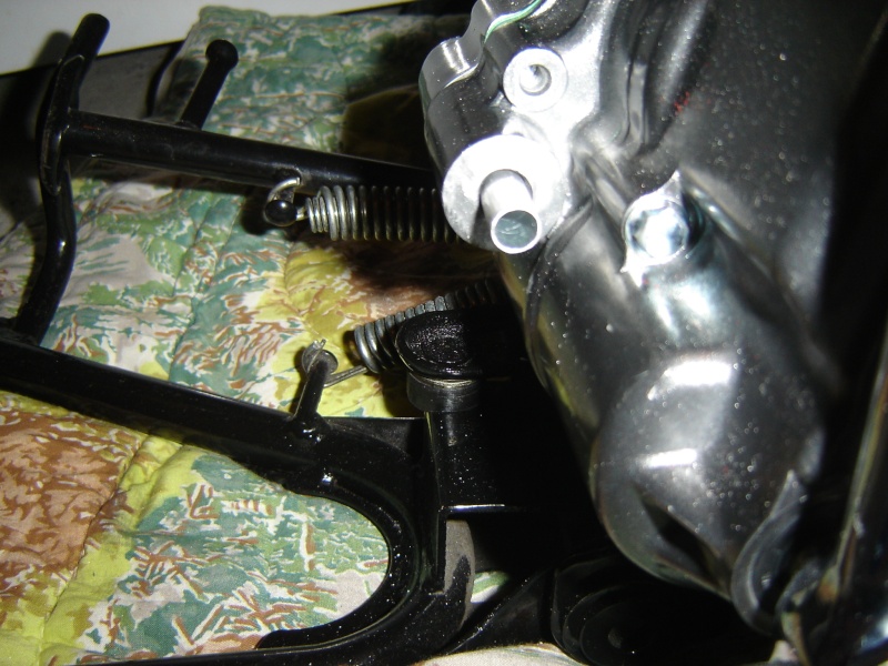

- Voilà ! le moteur est en place !
- Bon après la barre de cale pieds tapée dans le carter !
- Donc encore coup de dremel , rondelles , et coup de peinture
- Et mise en place c'est bon ! ça passe

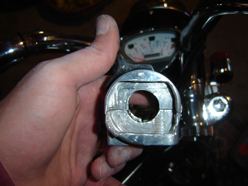

- j'ai installé mon tirage KITACO et en regardant de plus près ! je me suis dis !
" il y a moyen de le placer comme il faudrait "

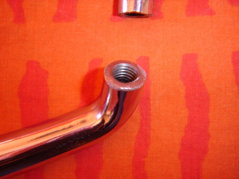

- Donc j'ai usiné la cocotte d'origine au dremel pour pouvoir encastrer la partie vissée
du tirage kitaco dedans ! et conserver mon comodo droit .
Déjà : pour plus voir les vis , et aussi pour gagner en dépassement de la longueur , et puis
ça fait plus propre à mon goût !
Voilà le travail sur le cache allumage

- J'ai fini mes entretoises ! qui serviront à ne plus avoir de jeux entre les supports moteur ,
et les axes , car en fait les perçages des supports moteur sont de 9 mm , et les axes sont de 8 mm !
donc pas mal de jeux , à mon goût qui ne doit pas être très bon ! à la longue ?
Alors j'ai pris du tube en alu de 10 mm extérieur et 8mm intérieur que j'ai réduit à 9 mm , en le mettant dans le mandrin de la perceuse ( pour faire office de tours avec une bonne toile émmerie )
- Ensuite je les aient rentrés au maillet ! tranquillement ! comme ça il sont bien ajustés au perçage des supports moteur .
- Et voilà , mon moteur ne bouge plus sur ses axes , et il est parfaitement axé .
Alors , voici avant ! avec beaucoup de jeux :
Et voilà avec l'entretoise :
Et de même pour le support suppérieur :
Voilà ! tout est remis en en place , reste encore pas mal de choses à modiffier et à finir !!

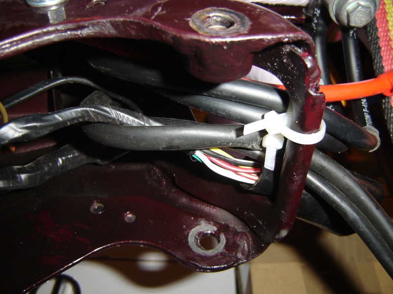

- Un peut d'ordre dans les fils !

D'où tu sors cette magnifique petite bavette arrière siglée honda?
Sur la dernière série de photos tu as remis ton bras d'origine...Pourquoi?
Tu es déçu du bras kitaco?

Le Kitako c'est dut au fait qu'il est prévu pour du 50cc au 110cc, de fait avec une culasse 125 il est un poil trop avancé.
Sinon merveilleux post, avec plein de photos et belles choses comme j'aime, bravo !

- Si tu mets un YX en semi - auto tu seras pas emmerdé par la petite modiff du cadre
car il y a pas de came d'embrayage , donc pas ce vilain replat qui gêne thumright
- Pour la bavette arr / c'est tout simplement une de devant retaillée avec un emblème Honda
acheté chez Kaelis , avec un jonc chromé tout le tours.
- Et effectivement comme l'a expliqué " olive'sans noyaux " sur se type de moteur YX , LIFAN etc ....
le moteur est un peut plus long au niveau de la culasse , donc en mettant un pot comme le kitaco
c'est un peut court pour le fixer sur l'axe de l'amortisseur Mad Confused
Par contre avec un pot comme un NHRC avec une cartouche , tu ne t'en appercevras pas car
en faite tu décalles juste le collier vers l'arrière thumleft
