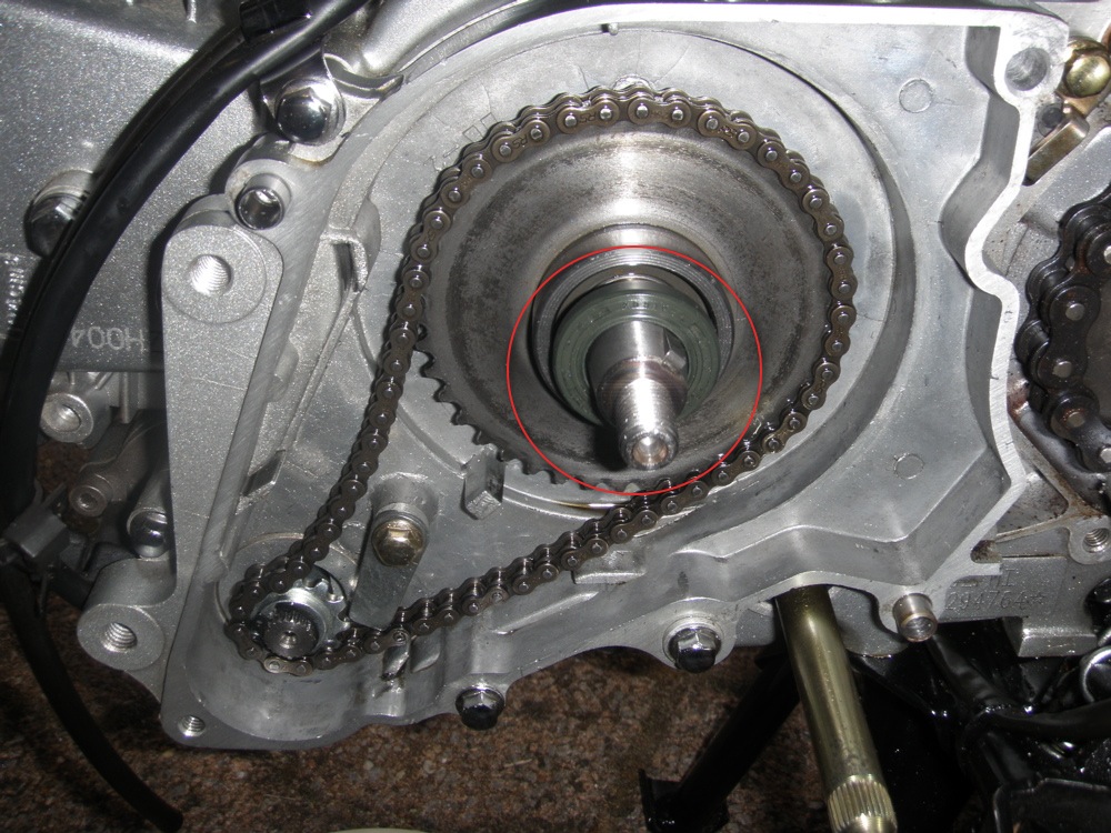

Bonsoir a tous,
J'ai plusieurs problèmes pour démonter/remonter mon volant magnétique car ca fait plusieurs mois que j'ai une fuite au niveau du trop plein et je suppose que j'ai un joint qui doit avoir bougé derrière le volant.
voici mes questions:
1) démontage volant:
comment peut on bloquer en rotation le volant car comme il tourne des que j'essaye de démonter l'ecrou centrale, le volant tourne avec... ca m'énerve.... Wink
2) Remontage volant:
Au démontage, il y a une pièce en plastique genre guide chaine qui est tombé. Ou faut il la remettre??
cette piece ressemble bcp a celle deja présente ici:
Peu etre se met elle quelque part la dedans?
3) Joint:
Au démontage mon joint qui fait le tour du plan de joint du carter s'est sectionné a deux endroits. Faut il le changer ou je peux le remonter comme ca?
merci d'avance de vos réponses je suis un peu désespéré...

MessageSujet: Re: Demontage / remontage volant magnetique skyeam 125   Jeu 4 Juin - 9:37
A mon avis, le petit "guide-chaîne" est un guide de faisceau électrique... Sur les Honda en tout cas il ressemble beaucoup..
Pour l'écrou de volant: une clé à pipe, un bon coup de petit marteau pour faire tourner la clef, l'inertie empêche le volant de tourner..
Une sangle (ou une ceinture) passée sous le volant et au-dessus du cadre est efficace pour l'immobiliser..
Ou la même sangle, dans une pince-étau pour faire poignée, permet d'improviser une très correcte clef dite "à sangle"..
Joint ? L'idéal serait de le changer.. Un papier fort, une petite cuillère pour découper, une bille pour les trous.
Voir le site "motos anglaises classiques", je n'ai pas l'onglet exact en tête.

A tous,
je continue petit a petit:
Écrou de volant: Avec une sangle pour bloquer et de leger coups de marteaux sur la cle a pipe ca a marché nickel
Arrache volant:
J'ai un peu bourriné pour sortir le volant mais ca a marché! Par contre pour le remettre je sens que je vais en... Wink
Guide chaine:
La pièce plastique noir est donc bien en deuxième guide chaine qui vient la j'ai mon tournevis rouge sur ma photo ci dessus! Merci pour l'info!
Fuite huile / joint spy:
Pour résoudre mon problème de fuite d'huile par le trop plein, je ne sais pas quel joint je dois nettoyer et coller a la glue.
Celui en vert sur la photo ci-dessous ou celui derrière la roue dentelée? Si c'est derrière la roue, comment enlever on la chaine pour déposer la roue dentelée??
merci d'avance!!

MessageSujet: Re: Demontage / remontage volant magnetique skyeam 125   Jeu 4 Juin - 23:17
Tu as un clips sur le pignon du démareur ...
Comme ça tu peux enlever la chaine facilement ...
Le joint spi est celui qui est derrière la roue dentée ...
A la limite tu enlève tout le démareur electrique ....
et la chaine et les pignons
tu gagneras en fiabilité ... et en puissance ...
et tu risqueras moins de casse ...
