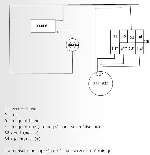

Concernant le CDI d'origine lifan 150, j'ai discuté avec un type sur crazymoto qui m'a expliqué les branchements. Selon lui le CDI 150 ne bride pas le moteur bien au contraire. Car j'ai lu sur ce forum que le CDI livré avec le 150 briderait le moteur à haut régime. est-ce vrai ?
Croquis :
Par contre il m'a expliqué qu'il faudra essayé pour voir si ça marche. Mais en principe il a fait comme ça. brice4
MessageSujet: Re: correspondance fils lifan 150   Mar 28 Avr - 11:30
Si, tu l'as lu, c'est qu'il y en a au moins un qui a fait l'éssais .... enaccord1
Si tu n'as pas confiance, tu fais comme tout le monde ... tu fais toi même tes essais ... enaccord9
et tu en fais profiter tout le monde .... enaccord9
Mais, surtout évite les conseils des soit disant ''vendeurs PRO'' la pluspart ne comprennet rien ... mdr2 mdr8
et ne sont la que pour te vendre ce qu'ils ont en stock pour ne pas que tu ailles chez la concurance .... mr2
