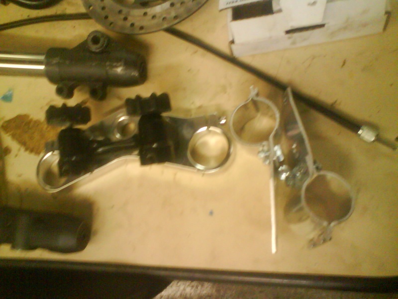

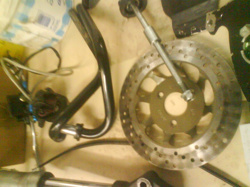

j ai reçu mes pièces aujourd'hui
donc ouverture et chek liste du contenu des différend colis
tout y est!!!! thumleft merci a qui de droit pour ca il se reconnaîtra je pense
je vous fil les premier photos d autre suivront dans le prochain jour
je ne peux pas m'en empêcher je commence le montage d se soir
la suite demain
TeO
Nombre de messages : 555
Date d'inscription : 16/08/2008
MessageSujet: Re: voila se que on fait quand on a enfin un Dax   Lun 21 Sep - 23:27
Wouuuu Pinaise joli colis Shocked J'aimerais bien en reçevoir un comm ça moi aussi Laughing
Bon montage Wink Chui deg !! Confused
T'as acheter tout ça d'occaz'?? Faut compter combien?? Merci
MessageSujet: Re: voila se que on fait quand on a enfin un Dax   Lun 21 Sep - 23:37
oui le tout d'occazzzzzzzzz !!!!!!!!j ai fais une affaire la fourche ,le système de frein les guidon ,les patte de phares,et quelque babiole 150 euros les 2 jantes alu et les pneus (pas sur photos )100 euros et bien sur +fdp

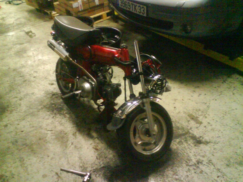

j ai fais une première monte histoire de voir se que ca donne monter
voila un peu se que ca donne reste a finir le montage et attaquer l ar

MessageSujet: Re: voila se que on fait quand on a enfin un Dax   Mar 22 Sep - 22:59
Ah ouè bien Shocked C'est frais !! ça fait gros quand même !!
T'as même poli tes moyeux Shocked ou t'en a acheter?? ou c'est des cerclages Alu que t'as acheter en + ??
Tu vas y adapter un pare-boue? Y'a les pas de vis prévu pour mettre un support de 6 volts??
Et sinon t'as prévu quoi pour l'arrière?? Wink

Sympa le montage !
Dommage sur un beau petit 6v Confused

suite des événement montage du train ar et préparation du frein a disque ar
support du disque ar en travaux
montage du train ar

T'en a fait quoi du kit frein à disque arrière ?? Je le croyais monté Smile
MessageSujet: Re: voila se que on fait quand on a enfin un Dax   Lun 28 Sep - 12:46
me manque encore le maitre cylindre et le support d étrier ar je les ais commandé mais pas encore arrivé il me tarde!!!!

En tout cas ça va bien cette fourche avec ce gros disque Smile
Un p'tit moins pour ta casquette de phare, elle est toute petite Laughing
Par contre je connaissais pas cette fixation de disque arr sur moyeux d'origine Shocked ça va bien...Smile

MessageSujet: Re: voila se que on fait quand on a enfin un Dax   Lun 28 Sep - 20:42
cette fixation de disque n est pas prévu pour un tambour de dax en 110 mais plutôt pour un disque av de 103 sp ou mbk 51 tambour de 80 c est pour ca que j ai tourné une entretoise en 110 extérieur et 80 intérieur que je la fixerai a l intérieur du tambour cette fixation tien en force et normalement elle tien très bien je l avais sur une épave de mob au font du garage sa ne coute rien de fair un aisé

Mais comment tu fixe ton entretoise de 110?? Elle rentre en force ?? Et pour l'épaisseur, parce que à l'intérieur du moyeu y'a le guide pour l'axe de roue et la continuité de la jante Smile
Sinon ton disque à l'air aussi grand que celui de devant Shocked Laughing
@adrol a écrit:
Pas de beauté qui ressemble à un disque de frein à l'arrière va être super
la plupart de l'apparence visuelle et les caractéristiques de manipulation ont été derrière lui Smile
Que c'est beau dit....grace à toi j'ai retrouver mon âme de poête disparu Laughing
MessageSujet: Re: voila se que on fait quand on a enfin un Dax   Mar 29 Sep - 12:52
je v ais percer mon tambour et l entretoise et fair des filetage pour tenir le tout pas de pb tout passe bien et en plus j ai un tour qui marche bien si sa n allé pas ,le disque fais 200min il est juste mais sa passe bien le pb sera peut-être l étrier de frein je ferais des photo pour te montré si sa t intéresse
