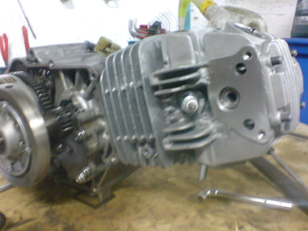

il y a un petit moment que je n ai pas donnée de nouvel tout va bien sauf que mon nice ne marche pas assé bien a mon gout et oui comme na dit benure a Thenay :si tu aisés mon dax tu voudra la même config .... j'ai testé son dax et il avais raison le con donc je compte fair réaléser en 57 mn mon cylindre140cc environ avec piston kawa modifié et mon ter une culasse grosses soupape 30/24 , un carbu 26,et un épurateur d huile passé au tour
donc pour fair ces modif je démonte le moteur se week end et commence par vérifier si le bas moteur tiendra le choque je rappel que c est un reconditionnée donc... en attendant je monte mon moteur de secoure un 125cc ycf
MessageSujet: Re: voila se que on fait quand on a enfin un Dax   Mer 28 Juil - 23:57
j ai aussi changé la transition 16x30
voila la culasse

bon j ai démonté entre midi et 2 et comme je me douté il faud rectifier les carters moteur grrrrrre !!!!ca ne passe pas
et j ai voulu démonté mon volent magnétique et lui aussi il me fais des misère il ne veux pas venir je vais lui parler du pays et va venir le con

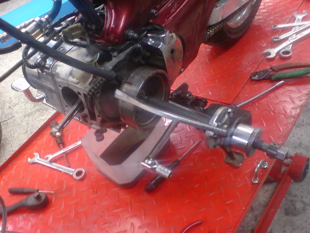

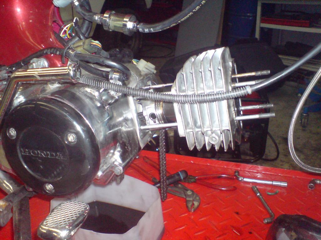

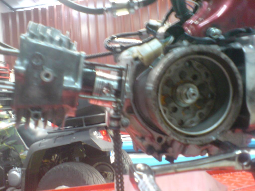

MessageSujet: Re: voila se que on fait quand on a enfin un Dax   Jeu 2 Sep - 19:44
comme promis des tof elle ne son pas toute net mais bon
avent le démontage
et op j enlève le cylindre
le pb c est qu il faud réaléser les carter moteur bien sur ca ne passais pas
et en plus le volent ne veux pas sortir !!!!!!!
la suite demain

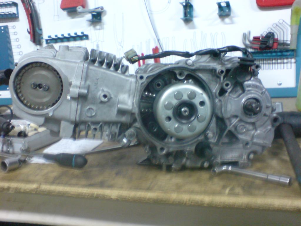

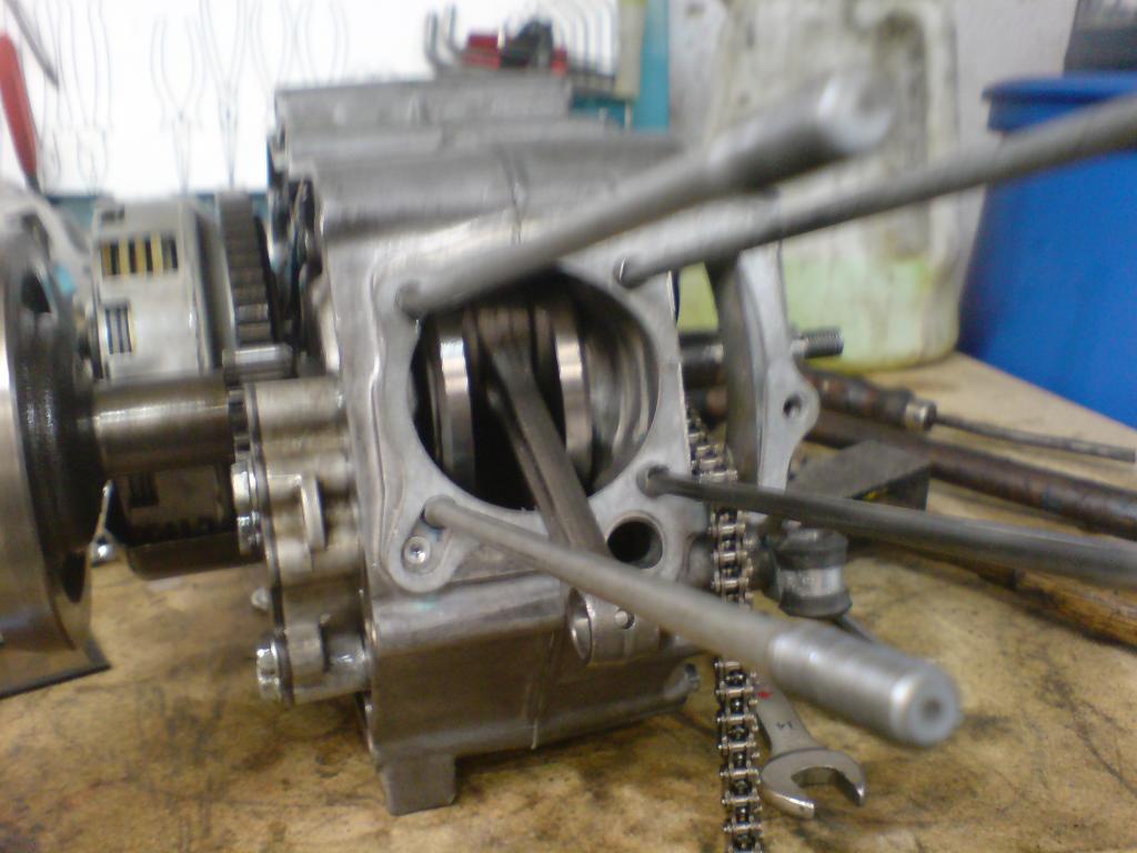

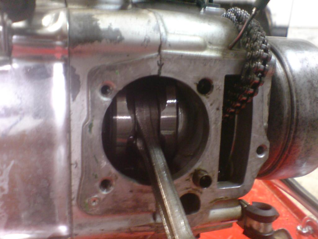

MessageSujet: Re: voila se que on fait quand on a enfin un Dax   Mar 7 Sep - 8:41
préparation des cartéres
démontage
je me suis un peux chier sur un coté mais rien de grave
il se monte sans pb
après nettoyage des pièces j attaque le remontage
la suit demain

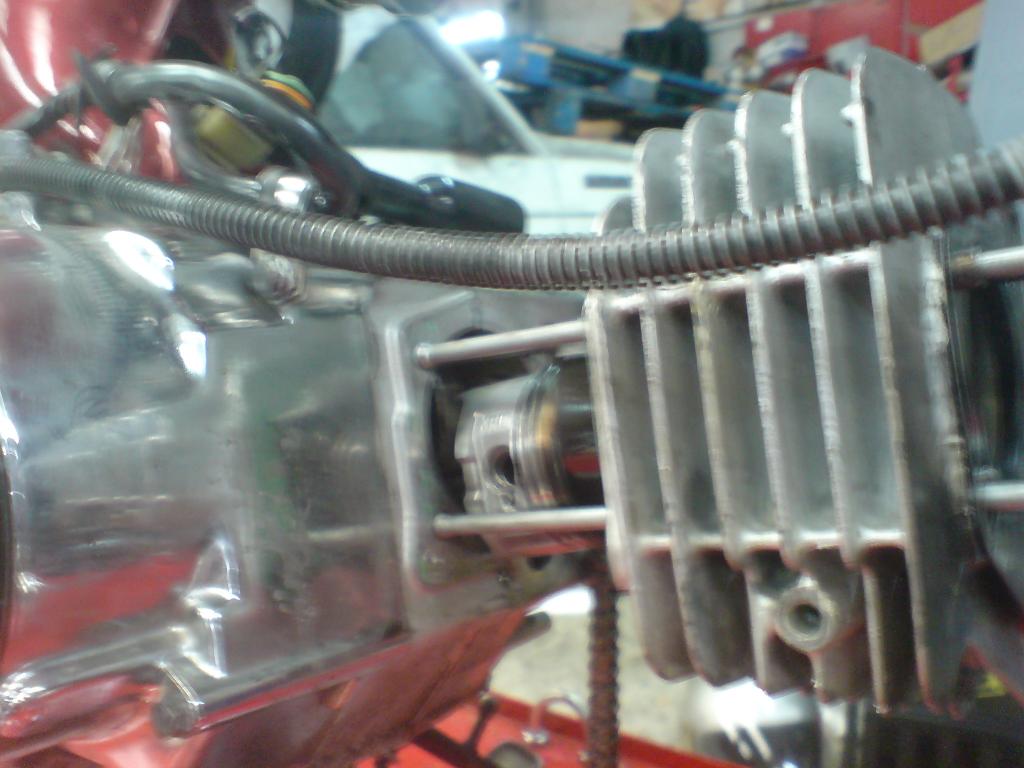

MessageSujet: Re: voila se que on fait quand on a enfin un Dax   Mer 8 Sep - 20:31
le remontage se passe plutot bien j
j ai monté le haut moteur et rien ne touche Smile Smile
il me tarde de le fair cracé !!!!!!!!!
j ai besoin d infos sur le calage du capteur du volent magnétique si quelqu'un peux me filé des infos pour l allumage daytonna se serais supe

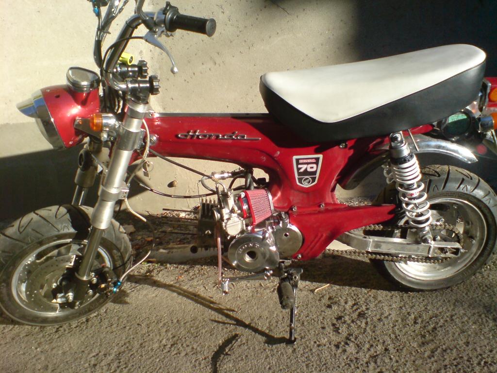

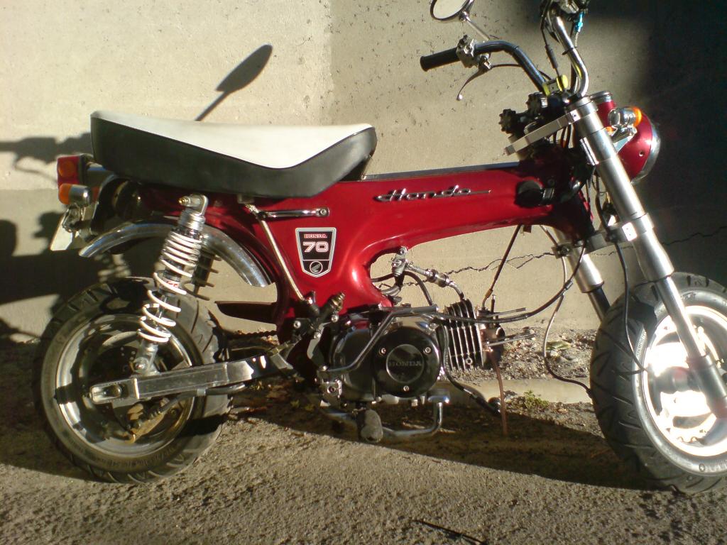

MessageSujet: Re: voila se que on fait quand on a enfin un Dax   Jeu 16 Sep - 13:48
des nouvelles samedi jais fais démarré et testé cette nouvelle config
la classe il marche pas mal du tout ce moulin
sauf que j ai un gros passage d huile dans le cylindre grrrrre sa me fais ch......
donc démontage la je vois que les guides de la culasse son abimé
j ai commandé les nouveaux chez TJR je les attend
et j attend toujours mes gicleur pour le carbu depuis plus de 15 j (il mon dit qu il arriveront demain)

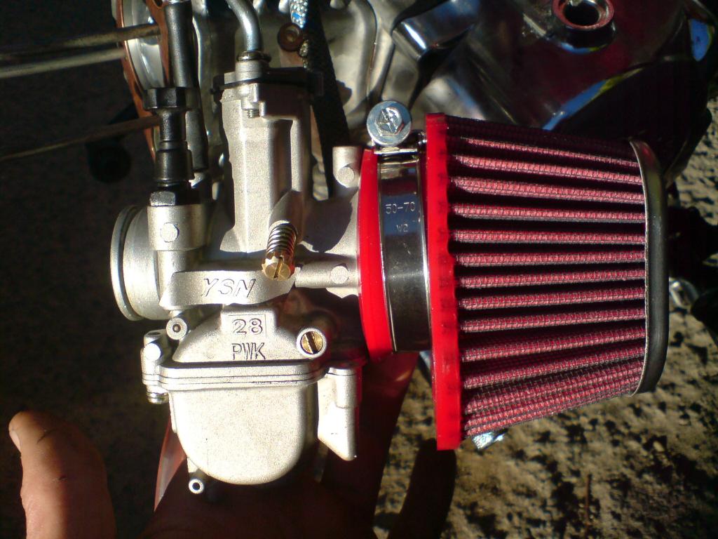

j ais aussi reçu mon filtre a air
quelques photos
la suite d que je reçois les pièces
