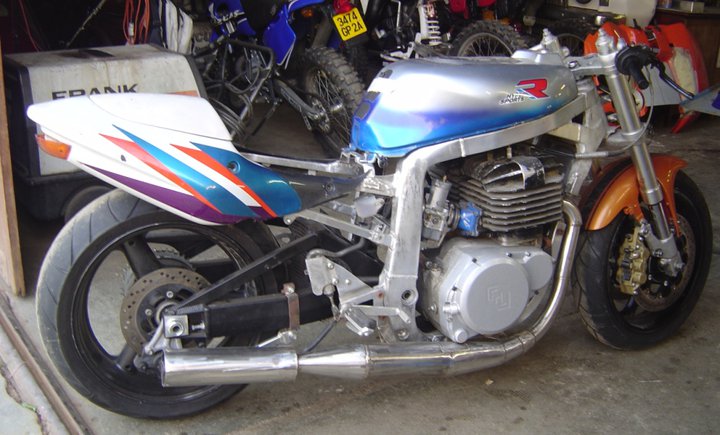

projet street drag chez wacko
voici le lien
il s'agit d'une prépa sur la base d'un cadre périmétrique de GSXR, le moteur est un maico bicylindre 2t de 1000cc (en fait deux moteurs de 500 accouplés) développant 140cv à la roue arrière
il était monté sur un side car cross
à suivre

j'ai fait une petite video du projet en cours hier soir, le moteur et les commandes sont en place, les deux pots devraient être opérationnels ce week end, test démarrage dans peu de temps
tout sera ensuite démonté pour peinture et réassemblé pour test sur la route
à suivre

démarrage cet après midi si tout se passe comme prévu, les deux carbus sont des Bing de 54 Smile
à suivre

non, l'allumage a été envoyé chez kennedy car il semble y avoir un problème au niveau d'un des bobinages (c'est un motoplat fabriqué spécialement pour ce moteur) et mario est à san francisco, il rentre demain en principe Wink
je pense qu'on fera démarrer la bête

le projet drag est sur ses roues Wink
on attend toujours l'allumage qui est parti en allemagne chez motoplat
à suivre

le dragster GSXR à moteur maico 1000cc, 2T a été surbaissé

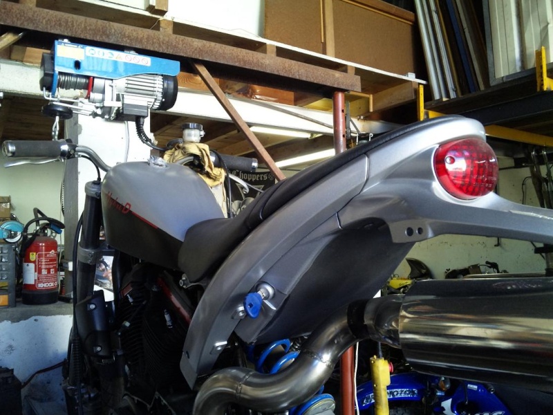

le cadre du projet hybrid est sorti de peinture, noir epoxy à froid, carters moteurs epoxy wrinckle en place, caches culbuteurs epoxy noir satiné en place, moteur 1200 dans le cadre
pot inox 2 en 1 avec sortie sous la selle fabriqué sur mesure
la belle et la bête
à suivre

l'hybrid a maintenant une selle faite sur mesure sur une armature en fibre de verre et un réservoir de sportster
