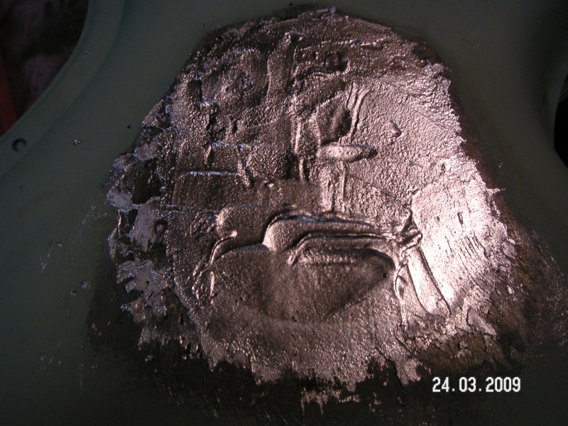

pour pouvoir faire une peinture perso g dessider de boucher les ecussons du cadre pour obtenir une surfasse plus lisse donc apres renseignement et recherche g opter pour le remplissage a l ancienne a l etain plus resistant que les sintot fer mais un peut plus dur a metre en aplication je vous livre les photo avec quelque renseignement
1 IL FAUT D ABORT TRES BIEN PONCER LE CADRE METRE LA TOLE A NUE
ENSUITE DEGRESSER LA PARTIE PONCER AVEC DE L ACOOL OU AUTRE
[/img]
2 APLIQUER ENSUITE SUR TOUTES LES PARTIS UNE PATE A ETAMMER
LA CHAUFFER CORECTEMEMT ET QUAND ELLE DEVIENT NOIRE L ESSUILLER AVEC UN CHIFFON PROPRE EN UNE SEULE FOIS
[img]
3 UNE FOIS CETTE OPERATION FAITE CHAUFFER A NOUVEAU LA PARTIE A REMPLIR ET Y FAIRE COULER L ETAIN ET LE LISSER AVEC UNE SPATULE DE TELLE SORTE A RENPLIR PLUS QUE LE TROU A BOUCHER ET FAIRE REFROIDIR

4 IL RESTE PLUS QUA PONCER AVEC DU GROS GRAIN L ETAIN
[img]
5 POUR FINIR UN PETIT COUP DE MASTIC DE FINISION ET RE PONSSAGE ET LE TOUR EST JOUER
[/img]
VOILAS EN ESPERANT QUE VOUS AVEZ TOUS COMPRIS ET QUE CELA PUISSE VOUS SERVIR

MessageSujet: Re: REMONTAGE   Mar 24 Mar - 15:24
Joli boulot! thumleft
Puis c'est une bonne idée de reboucher ça, bien vu afro

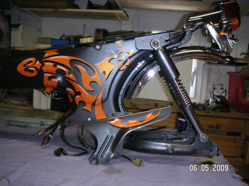

APRES PLUSIEUR DESSIN ET BEAUCOUP DE REFLEXION VOILAS ENFIN MON DAX
MERCI A LA PERSONNE QUI CE RECONNAITRAS POUR LA PEINTURE DU SUPER BOULOT DE PRO [img]

Auré
Nombre de messages : 57
Date d'inscription : 13/04/2009
MessageSujet: Re: REMONTAGE   Mar 5 Mai - 20:37
Ouaw, c'est super bien peint, bravo au peintre, vraiment !
Et l'idée est vachement bien aussi !

MessageSujet: Re: REMONTAGE   Mar 5 Mai - 22:16
la peinture est superbe bravo
MessageSujet: Re: REMONTAGE   Mer 6 Mai - 9:41
La peinture est superbe, vivement que tu le remontes et que tu fasses des photos!
M.
MessageSujet: Re: REMONTAGE   Mer 6 Mai - 11:01
tres belle peinture, le lézard tribal n'est pas dans mes gouts, mais c'est très bien réalisé!

MessageSujet: Re: REMONTAGE   Mer 6 Mai - 14:42
@Socrate a écrit:
C'est des stickers ou alors c'est peinds dessus ? En tout cas, hate de voir tout ça fini !
La signature de la peinture est de Mr Valentinorossi Wink Et c'est pas du stickers Rolling Eyes
Gillou ton dax est tout simplement magnifique thumleft
Je suppose que celui-ci ne sera pas fini pour la ballade dimanche Confused

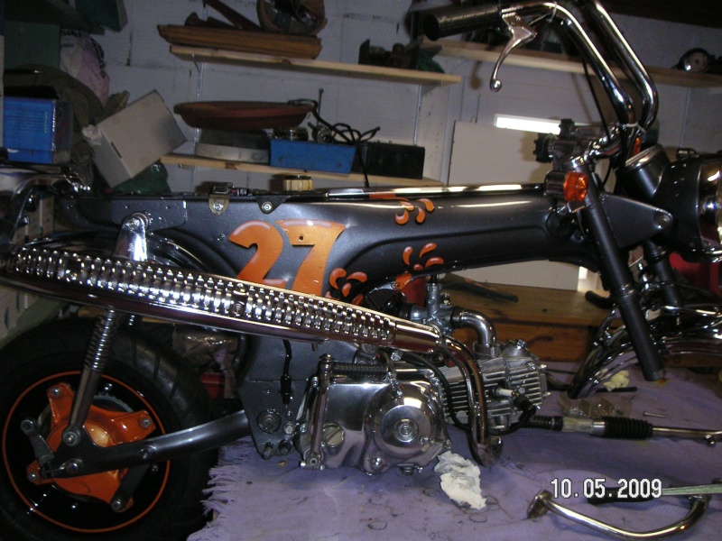

Non audinette il ne serat pas pret pour ce we en plus grose galere est casser une piece de l interieur de la fouche et elle n est plus referancer donc plus possible de la commander vas falloir que je la face refaire ou que je trouve une ame charitable qui puisse me l avoir
pour en revenir au dax oui c est que de la peinture pas d autocollant du super boulot et en plus tres vite fait
la suis en plein remontage je vous met quelque photos
[img]
[/img]
[img]
MessageSujet: Re: REMONTAGE   Mer 6 Mai - 16:40
comme on dit chez moi... ça charge, le gris est top!

MessageSujet: Re: REMONTAGE   Mer 6 Mai - 17:33
Vraiment beau
chapeau bas au peintre
bonne continuation
