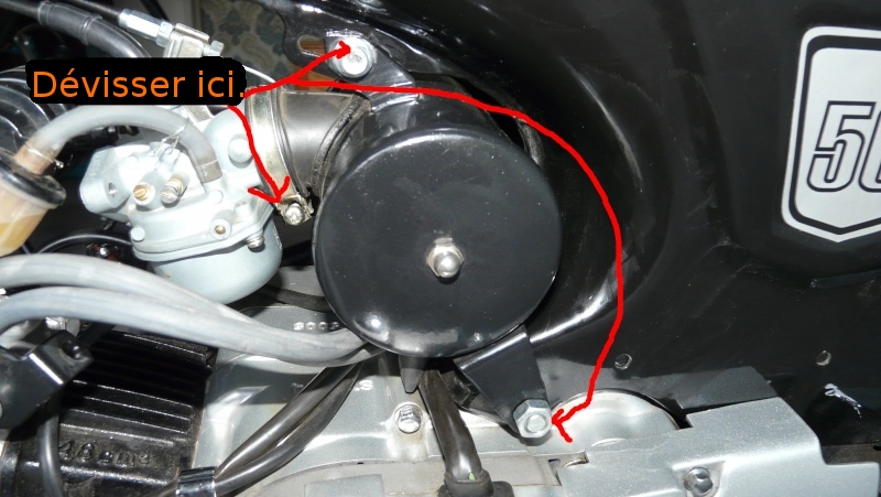

Pour pouvoir sortir le filtre à air, le carburateur doit être enlevé et la pipe aussi.
Une fois retiré du Dax, on obtient cela :

Le tuyaux qui amène l'air au filtre est divisé en 3, un est bouché et vous devez le déboucher pour avoir un
résultat comme sur l'image au-dessous (il faut couper, un cutter est nécessaire)
