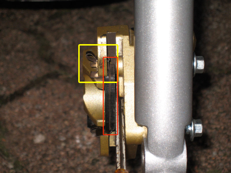

Bonjour a tous,
En voulant remonter ma roue avant hier soir, je me suis apercu que le piston de l'etrier etait sorti a bloc donc les deux plaquettes se touchaient sans possibilité de les écarter.
J'ai donc un peu bourriné et appuyé surement un peu trop fort ce qui a eu pour effet de:
1) bien renfoncé le piston,
2) SORTIR la plaquette coté gauche....
j'ai essayer de remonter tant bien que mal la plaquette dans son logement mais je ne suis pas vraiment sur de mon montage et, de plus, je n'arrive toujours pas avoir suffisement de largeur pour faire passer le disque.
Quelqu'un peut me dire si je e suis trompé pour le montage???

Merci pour on aide lapincompris mais j'ai déjà fait ça pour écarter les plaquettes...
Mon problème est plus du au fait que la plaquette de gauche ne rentre pas bien dans son logement (rectangle rouge). Je ne vois pas vraiment de quelle manière la plaquette doit être repositionnée par rapport au système de fixation (carré jaune).
Des explications?

peux tu mettre une photo de tes deux plaquettes de frein
ca fonctionné avant le demontage ?
http://www.bichofeo.com
matvial
Nombre de messages : 40
Date d'inscription : 05/03/2008
MessageSujet: Re: Probleme remontage etrier de frein (RESOLU)   Mer 1 Oct - 23:24
En fait sur ma dernière photo il y a les deux plaquettes, c'est juste que celle de droite est cachée dans son logement contre le piston.
La tige de métal que l'on voit sur la photo c'est le tournevis que j'ai mis pourvoir les écarter un peu.
Ça fonctionnait très bien avant le démontage...
http://thearchivescorp.com

Je crois bien que ta plaquette n'est pas du tout dans son logement il faut la remettre correctement

je pense a la meme chose que boulette sur ta plaquette tu as deux petit "tetons" si je peux dire (un en haut et un en bas ) il faut tout d abord que tu calles ces tetons dans les encoches de ton etrier et que tu les calles par l arriere au tournevis par exemple .Une fois que c est calé tu passe ta roue par l avant et une fois que le disque a pris sa place dans l etrier tu vires le tournevis et tu fini d emboiter le tout
j imagine que ca doit se passer comme ca
je n ai pas eu la chance de faire le montage avec les agraffes qui maintiennent les plaquettes je roule depuis un mois sans...
j en profite pour faire un peu de pub a un magasin (de caca ) qui sait vendre ses motos mais qui n a aucun serieux pour le suivi j ai nommé :JOSé MOTO au Havre (76) ils m ont fait attendre 2 semaines pour m envoyer les plaquettes qu il n y avait pas sur mon pbr a la livraison et ca fait 2 semaines que je bataille pour qu ils pensent a m envoyer les agraffes qui les maintiennent et un regulateur qui etait mort au bout de 2 jours violentg donc comme je leur ai promis je commence a leur faire de la pub et ce n est pas fini..... rambo
je dois les recevoir demain si c est le cas je te ferais une petite foto que tu comprennes mieux les "explications"...

Je vais re-essayer de remettre bien la plaquette dans son logement ,mais c'est effectivement les agrafes qui empêche de bien la positionner.
Qqun a peut etre une technique?

j ai recu les agraffes je vois pour monter ca cet apres et j essaye de faire des tofs en meme temps que tu comprennes bien
mais je pense qu en callant les plaquettes par l arriere de l etrier ca doit passer niquel

yop j suis sur le net depuis deux heure et j ai oublié de poster les fotos
donc c est comme je te disais
sur l arriere de ton etrier tu dois voir un cache en caoutchou tu l enleves
ensuite tu prends deux tournevis plat:
avec le premier tu ecartes tes plaquettes par l avant
tu enfile le deuxieme par le trou que tu a decouvert derriere l etrier
ensuite tu le tourne de facon a ce que le plat de ton tournevis soit perpendiculaire a tes plaquette (il doit au moins faire l epaisseur de ton disque)
la plus besoin du premier
tu avance ta roue mets le bloc du compteur de vitesse et tu enfile (comme papa dans maman) en n oubliant pas la petite calle du coté etrier sur l axe le tournevis va s ejecter tout seul Wink
tu mets ton axe tu serres et comme on dit "roulle ma poule " Wink
pour les tofs j ai pas encore test sur ce forum donc si tu le veux demande je me penches la dessus mais rien de sure :Dde plus la qualité est merdique ...
a plus
karl

Salut,j'ai vidandé ma fourche hier AM et il m'est arrivé la meme chose que toi en remontant ma roue :
Je t'explique comment au bout de 2 heures j'ai reussi a remonter tous ce merdier sans toucher au circuit hydraulique.
-1er Devisse le boulon 13mm au plus bas tu y sortiras une vis d'emboitemet de 5ou 6 cm
-2eme Devisse les de boulon de 13mm et desolidarise l'etrier du fourreau.
ensuite tu ouvres pour y remettre les clips correctement (tu ne pourras point te tromper aussinon ça passe pas avec le disque)
3eme Tu revisses pas completement la demi moitie de ton etrier a la fourche(tu y laisses 1cm) avec tes plaquettes en place sur les clips (ta roue est monté)tu places tes plaquettes entre le disque et derniere etape tu remontes l'autre partie de l'etrier en commençant par le gros axe coulissant et tu le fait pivoter et tu ressere le tout .
j'espere que cela te servira desole mais je suis une quiche en informatique je ne sais pas inserer les photos .
Et surtout pas d'enervement violento comme moi ou tu commences à insulter ta becanne parce que tu n'y arrive pas Tranquille tchao! flower
ps je precise cette operation est faite roue montée. Idea

salut a tous,
j'étais en déplacement pendant qq jours... donc pas eu l'occasion de toucher a mon dax mais............ce soir re-belote et ca y est!!!!
Un grand merci a karlito.7.6 et syndikéké!!!! j'ai finalement reussi en 10minutes avec la méthode de syndikéké ci dessus!
En résumé:
Démontage de l'étrier pour tout replacer,
montage de la roue,
remontage de l'étrier a même le disque! tout passe nickel!!!
Problème résolu!!!
