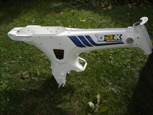

White Lord
Nombre de messages : 505
MessageSujet: Re: RESTAURATION DAX 6 Volt 1974   Ven 5 Sep - 9:16
Theoriquement tranquille pour une trentaine d année...voir plus ,Tschuss
White Lord
MessageSujet: Re: RESTAURATION DAX 6 Volt 1974   Sam 6 Sep - 15:46
J AI PAS PU RESISTER ....
Tschuss
MessageSujet: Re: RESTAURATION DAX 6 Volt 1974   Sam 6 Sep - 15:49
ça promet d'être une tres belle resto Wink
le sticker bleu rend mieux que le jaune (à mon goût)
